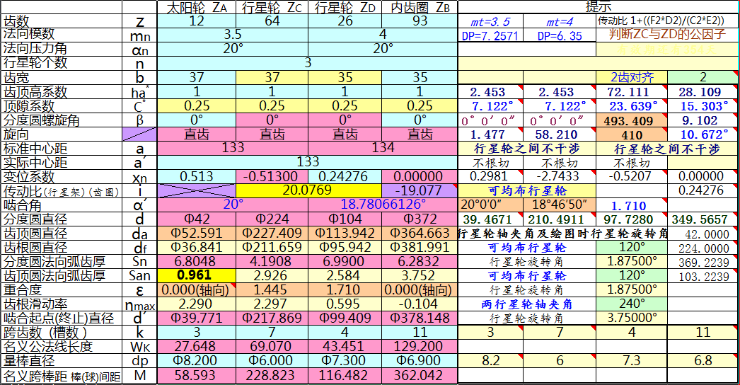

求教NW行星轮
发表于 2023-6-19 17:27 | 显示全部楼层
实际上只要N个星轮保持一致,就可以,功率小怎么弄都可以,大功率的保持一致性非常困难,要做装配调节结构,大功率在实际应用中很少,都是多级行星,个人观点,不要喷啊
发表于 2023-6-19 18:42 | 显示全部楼层
snjataps 发表于 2011-2-17 16:23
太阳为为3.5M  12齿。  行星轮1为  3.5M  64齿。
这一级因根切所以已变位好了,用的是高变位。。 中心距为 ...
我的计算结果:
