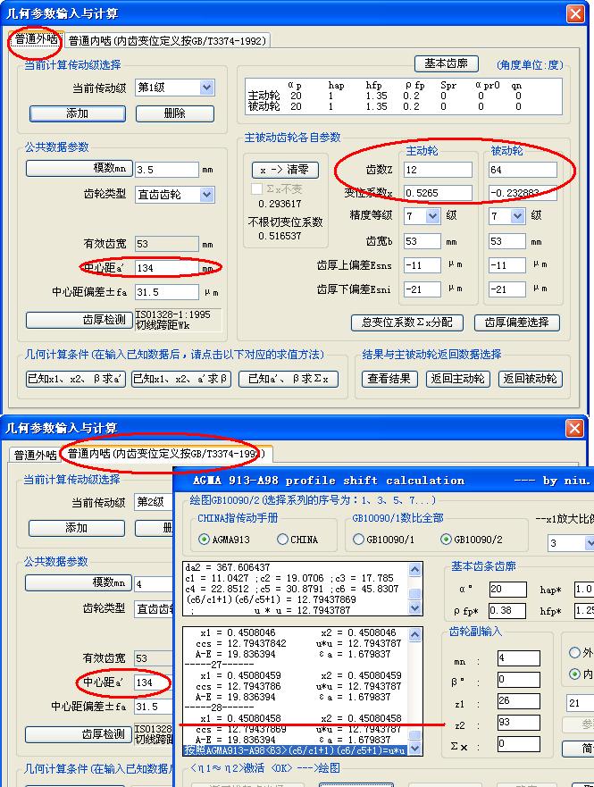

哪位前辈,我现在要求中心距133  模数4  Zd  26  ZB为93   但如按不变位的话中心距为134  但因前面一级中心距是133所以只得变位。
我想怎样变好点。哪位大哥把计算的结果告知一下,。。。急。。。。
 楼主| 发表于 2011-2-17 16:23 | 显示全部楼层
太阳为为3.5M  12齿。  行星轮1为  3.5M  64齿。
这一级因根切所以已变位好了,用的是高变位。。 中心距为133。
现在要算上边一级,就是行星轮2   4M   26齿    内齿圈  4M  93齿。  中心距也要133

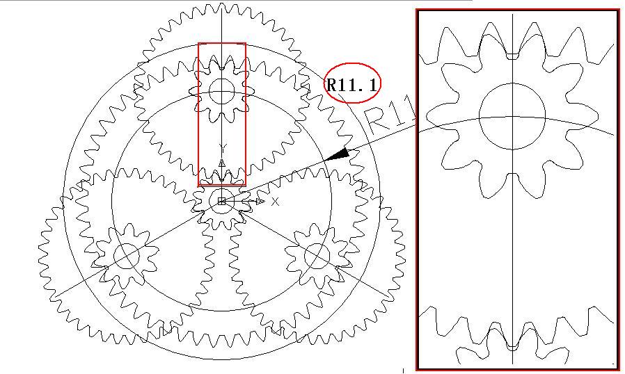

发表于 2011-3-23 23:41 | 显示全部楼层
从图上看双联齿轮是分体加工后装配的,如装配时不采取措施,你的齿轮箱是装配不上的.

因不知你是干啥用的,只能是26齿的变位系数0.34时,传动质量指标综合性能较好,

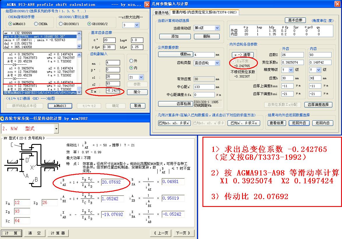

等滑动率分配仅仅是 AGMA 913-A98  多种分配的一种 。
内齿的,只见到这个标准有计算方法。
1> 2000版《齿轮手册》上册 7-3页 指出, 传动比大于 7 的时候,NW 比 NGW 径向尺寸小 。
2〉图片上这段注释是照抄 《机械设计手册》齿轮传动分册13-361页。
两者不矛盾。2〉是将选择条件(即传动比小于7 不适合采用)放在最后限制啦 。
是否是手册说的那样,我也没有验证过 。就像两点间直线距离最短那样,我就相信了。
对于 NW  形式传动,变位系数分配可以自由,因此内齿与行星,选则等滑率了
上面完全按照 楼主的思路进行的。
实际上 12-64 中心距 如果 采用 134 (不变位为133),后面的结果也就不一样啦 。
