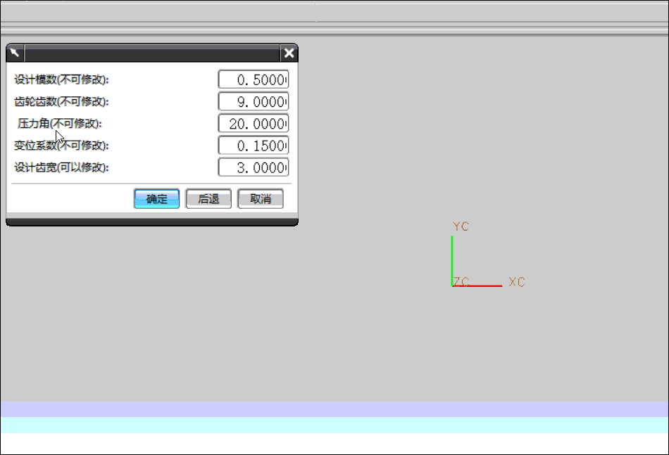

投桃报李,感谢论坛,自己写的齿轮软件
发表于 2021-1-10 20:27 | 显示全部楼层

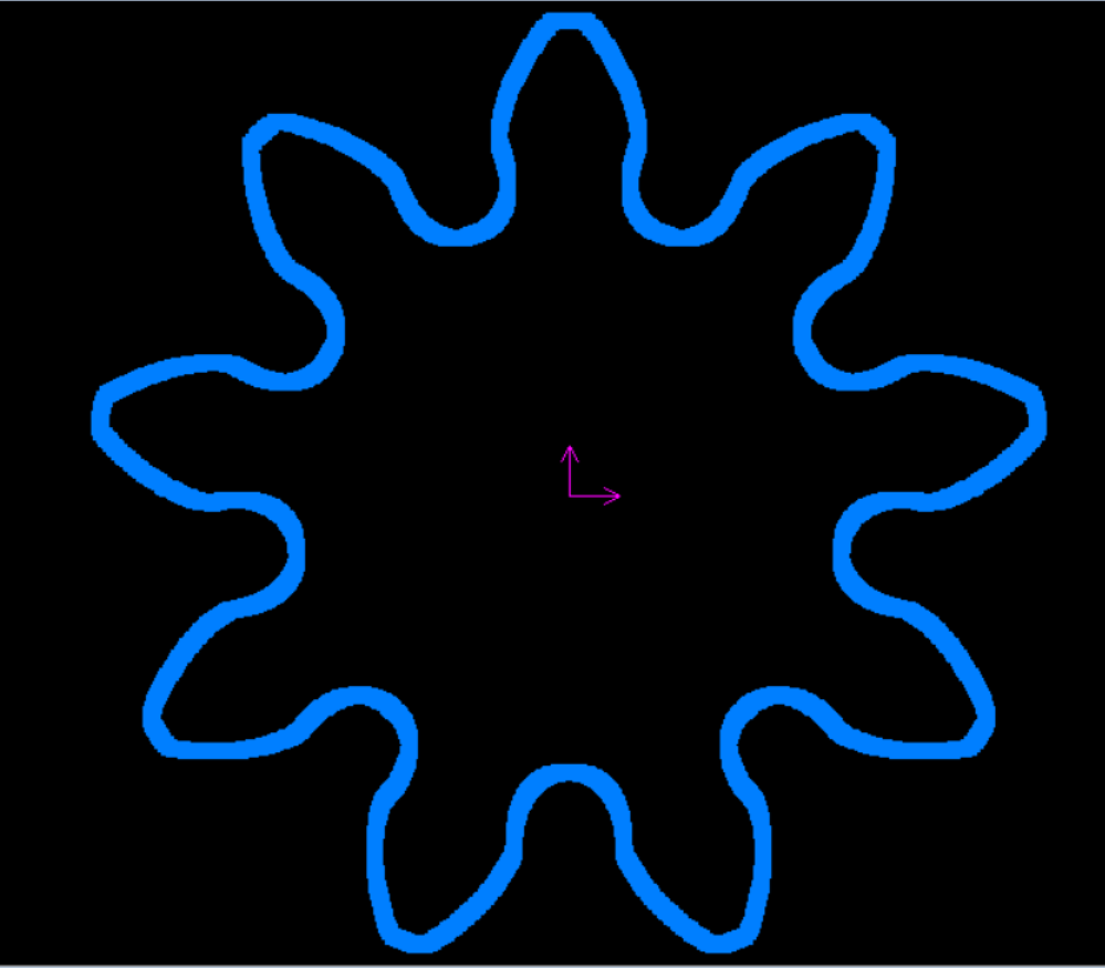

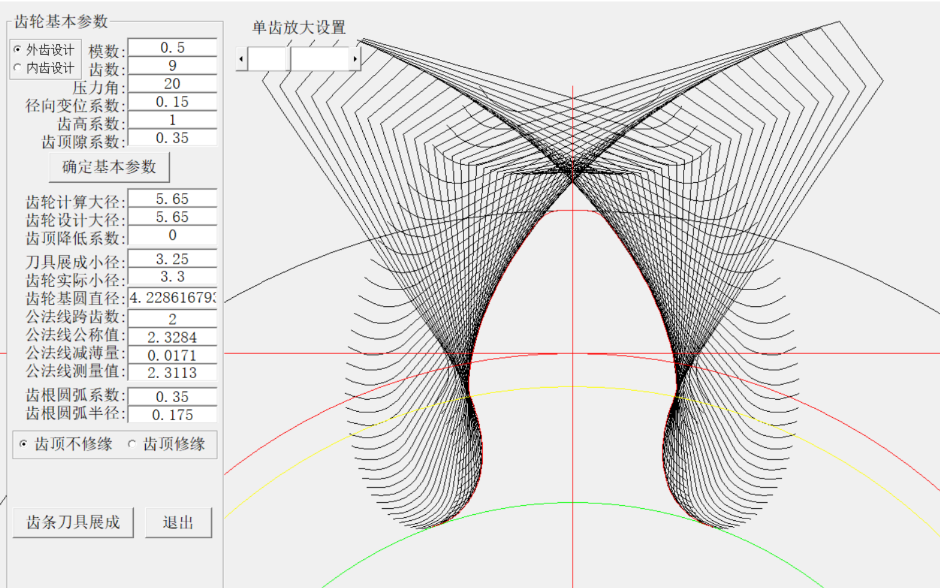

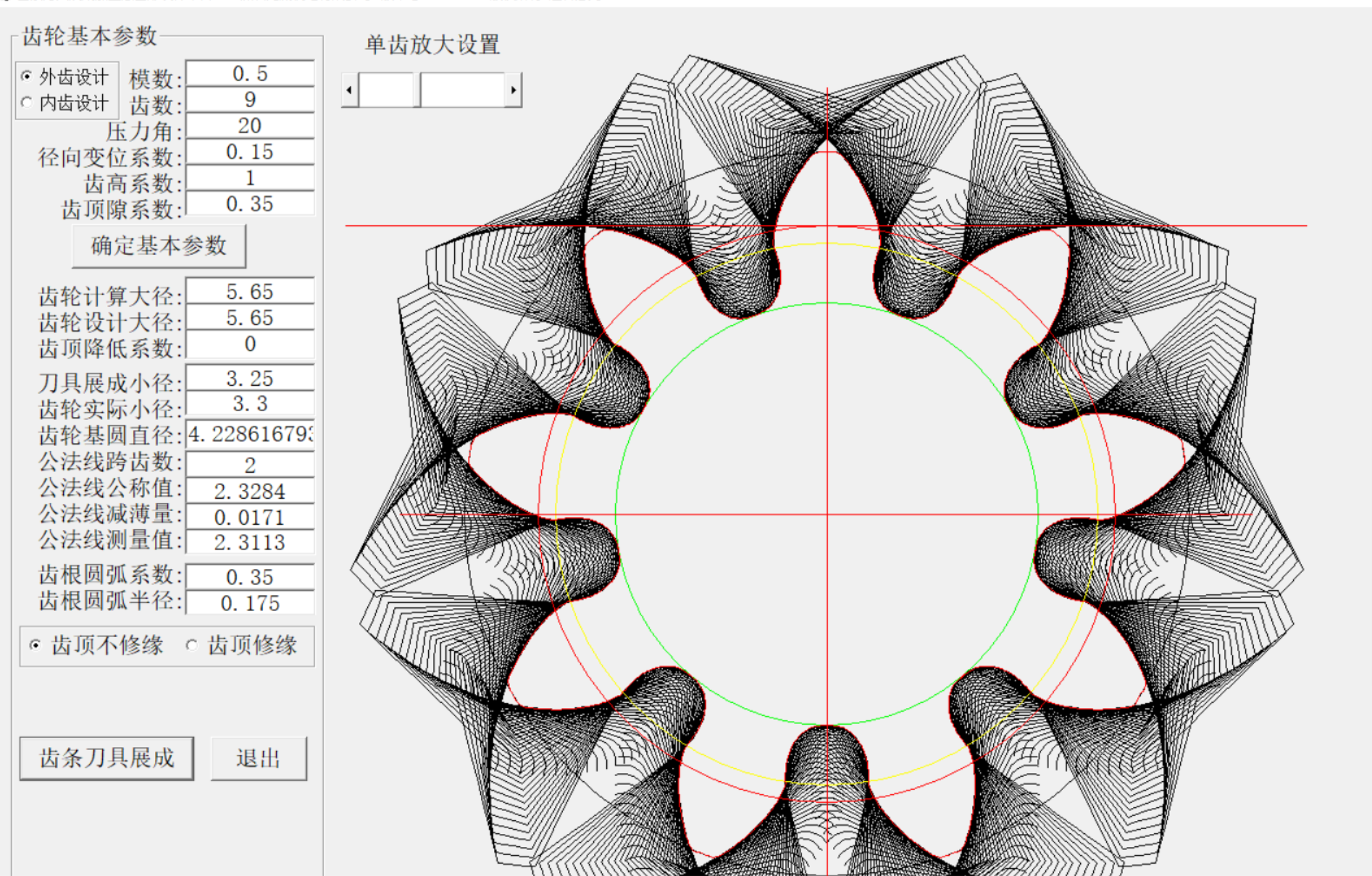

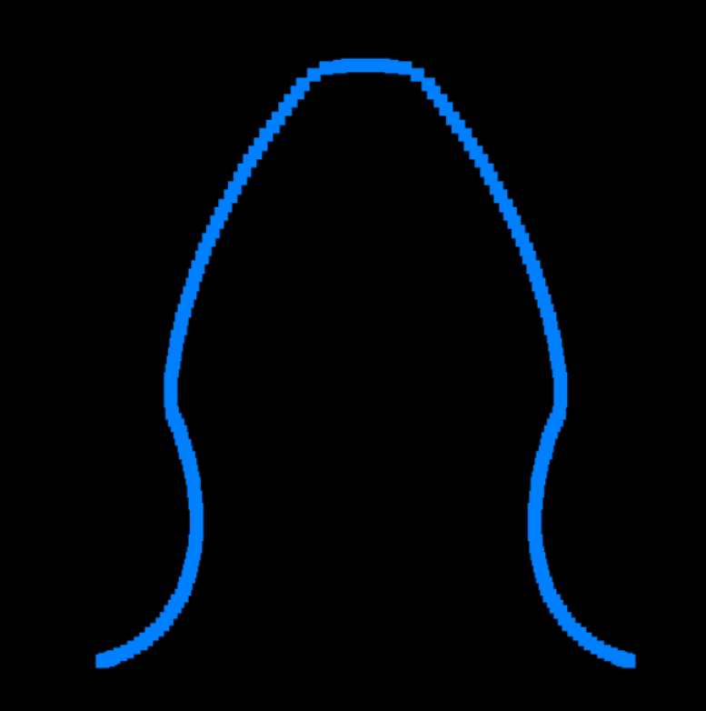

一个齿条形刀具展成的齿廓图
一个齿的展成图

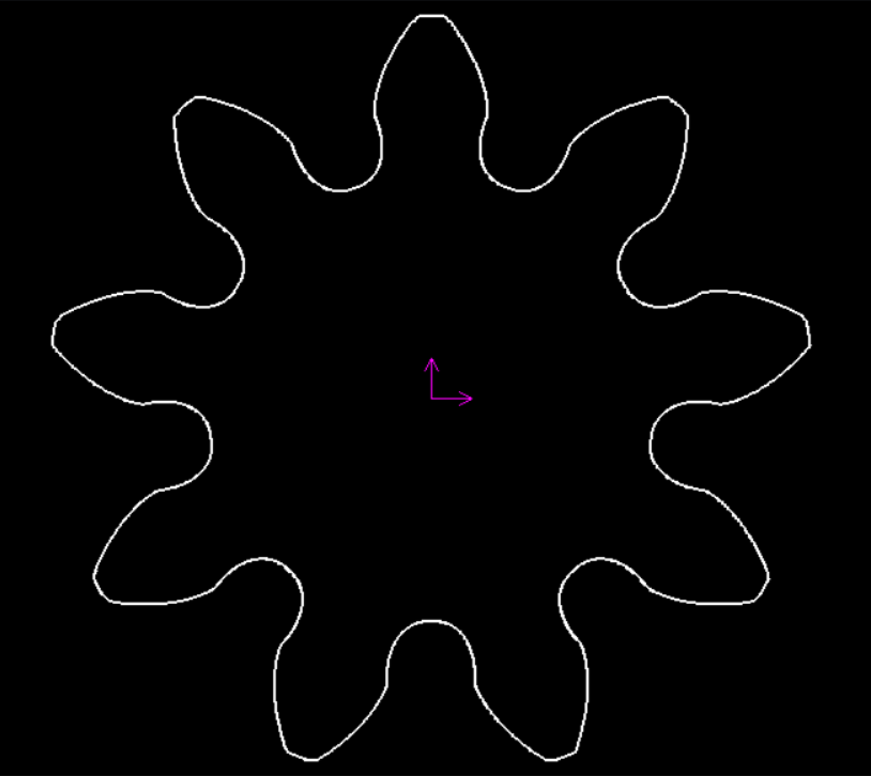

输出的CAD一个齿的图
一个齿的局部
输出的CAD文件的齿形图

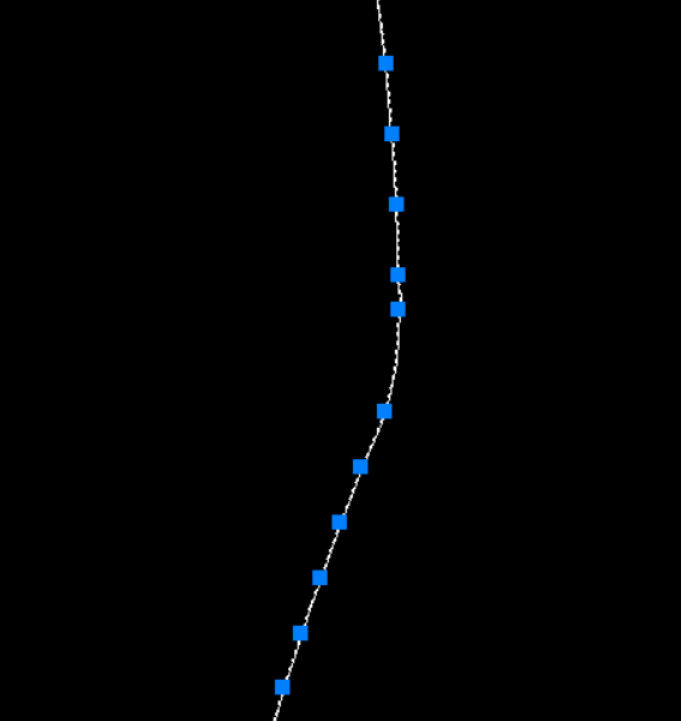

由点组成的齿形图

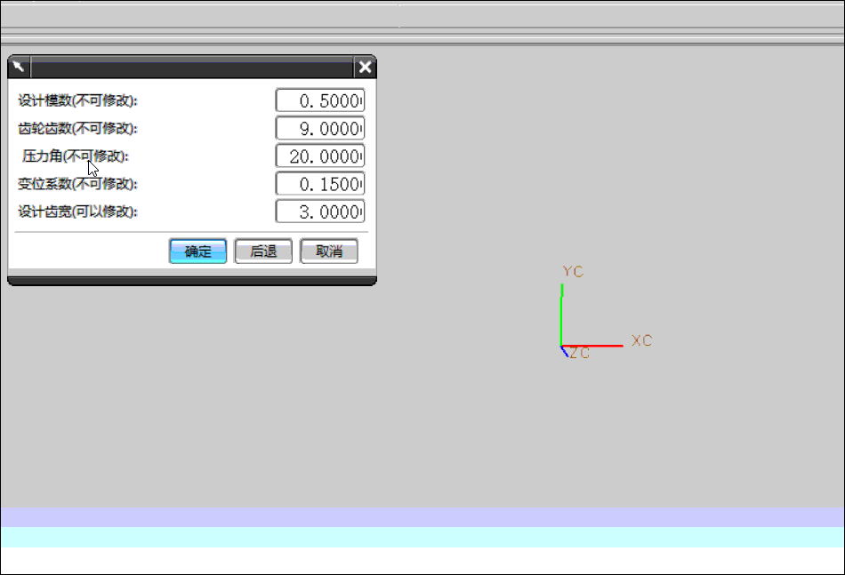

三维软件中自动生成的模型
自动输出的记录文件:
直齿圆柱齿轮齿形样条线计算记录.docx (11.47 KB, 下载次数: 3)
实际在使用中,需要的往往不是齿条形刀具展成的图,而是配对的齿轮在展成中形成的所有齿廓,试想,与一个齿轮啮合时,用成型法作出的齿轮,齿根强度远远会超过齿条形刀具展成得到的强度,而实际情况中,正是这样的,故这类用齿条刀具展成的软件,在齿轮设计中,只落得成为基本培训中使用,而在齿轮传动的设计中,作用是不大的。

hyfjy 发表于 2021-1-10 20:27
一个齿条形刀具展成的齿廓图
设计齿轮,不考虑实际加工的齿形??齿根强度就按照0.38系数??
