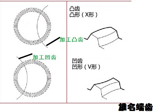

若是铣削很快,因为是磨削每天每台设备加工的产品数量有限,但一次可以磨削两齿,再说这本身是个技术活,一般能用得起的企业也不是十分追求速度。

凸齿与凹齿合并后端面与径向跳动多不好。精度达到din3级。解除区也蛮好的。就是合并后跳动不行。请指教。
