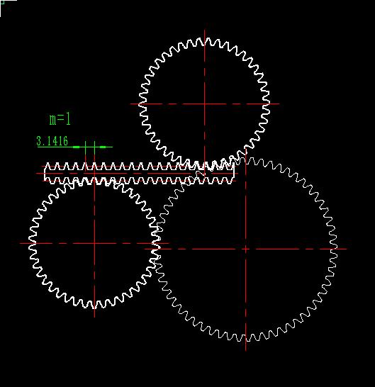

楼主: kafj
求助:如图这个结构 不好装配 求解怎么设计
发表于 2021-4-30 13:53 | 显示全部楼层
弄了个同模数的,蜗杆与直齿轮啮合

发表于 2021-5-12 16:04 | 显示全部楼层
我尝试设计过,还写了个小程序来分配各参数,还真是不好配齿
发表于 2022-9-12 13:40 | 显示全部楼层
mrmrw 发表于 2020-3-19 10:06
在本论坛中,很少有人关注-封-闭-轮系的设计配齿问题,绝大部分帖子都是围绕着齿轮相关的基础计算问题在讨 ...
左右两个如果是双联齿轮可以做出来吗?

发表于 2023-1-16 09:50 | 显示全部楼层
951159188 发表于 2022-9-12 13:40
左右两个如果是双联齿轮可以做出来吗?
贴图都是已经量产的产品设计。
掌握封-闭-轮-系的设计特点,就会设计了!
双联齿轮模数肯定是不同的,但是原理是一样的。还可以通过几何作图发来求解!
发表于 2025-4-22 17:33 | 显示全部楼层
你好,麻烦你讨论下全是变位齿轮的情况
发表于 2025-4-24 09:38 | 显示全部楼层
caiyeaigearbbs 发表于 2025-4-22 17:33
你好,麻烦你讨论下全是变位齿轮的情况
一般都是变位齿轮,很少不变位的!
原理懂了,就可以设计了!
发表于 2025-4-26 09:28 | 显示全部楼层
mrmrw 发表于 2025-4-24 09:38
一般都是变位齿轮,很少不变位的!
原理懂了,就可以设计了!
请问有计算这个的配齿软件吗,有偿购买
