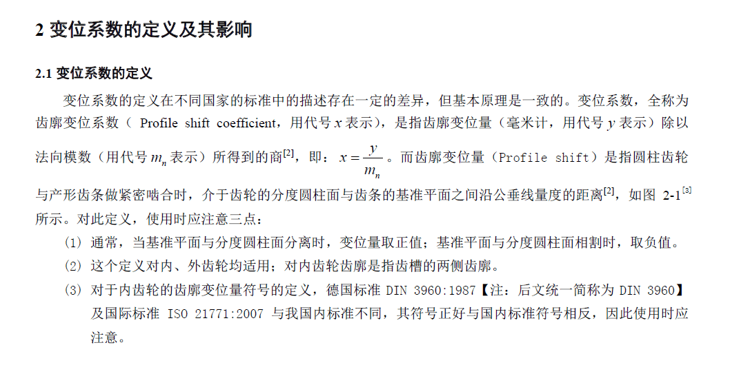

发表于 2020-6-12 08:49 | 显示全部楼层
基本概念的问题,还是看一下标准比较好!ISO 21771标准或DIN 3960标准都有明确的规定。
以下论文是引用自标准的,供参考!

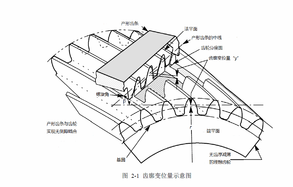

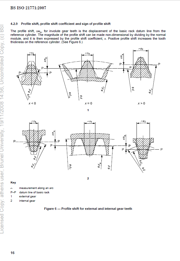

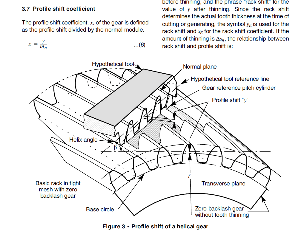

发表于 2020-6-12 09:10 | 显示全部楼层
对上图资料做一说明:
(1)关于变位系数,国内手册或标准文献,一般用xn表示法向变位系数,xt表示端面变位系数。
但是在DIN、AGMA和ISO标准中只有1个符号x,就是指我们国内的法向变位系数。因此,在引用计算公式时,不要搞混了!
(2)变位系数的关系图,上面给出的是引用自AGMA 913-A98标准,如下原图
ISO 21771:2007中都是这样子的;
