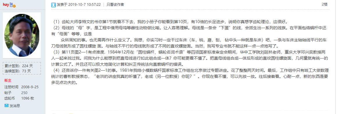

     你也真是认真,请告诉我,在哪个专题,几楼我给zshmail回复中,把圆柱螺旋面定义为是由一条与车床轴线平行的直母线来形成?我找了半天也没找到。这是常识!圆柱螺旋面只能是一条与车床轴线平行的直母线作螺旋运动才能形成,要是我那么说肯定也是笔误。这样简单的事,还要画个图去论证。时间不是白白浪费了吗。

”一条与车床主轴轴线平行的车刀母线就形成了圆柱螺旋面”,的出处在:
上面11楼您告诉说“圆柱螺旋面只能是一条与车床轴线平行的直母线作螺旋运动才能形成”。在这个回复里,您的完整叙述是“一条与车床主轴轴线平行的车刀母线就形成了圆柱螺旋面。与轴线不平行的母线就形成了不同的直纹螺旋面。”

    现在看到原文了吧,你学习过于扣字眼,断章取义的。我说母线是众所周知的事,不需要再定义了。你却一定要为我加一个定义,在我的回帖里,前面所说 与车床主轴平行的车刀只能形成圆柱面,我写成了圆柱螺旋面。这是你能看懂的笔误。你却把笔误当错误。还要画图论证一下。紧接着真正有用的一段“与轴线平行的母线形成各种不同的直纹螺旋面”却把它抛弃了。我不说你断章取义说谁啊!认真读书是好事,要全面理解,并且要把自己的经验也结合进去。你的经验应该是很丰富的,结合自己的经验才能更好的理解复杂的齿轮几何量。我的书,叫一个从书本到书本的大学老师阅读,可能比你更难理解。      还要告诉你,这直纹螺旋面是全书的重点中的重点。你可以去看14页的《直纹螺旋面几何量计算公式汇总表》这些公式包含多少内容?现有的啮合理论书籍中那儿也找不到。从齿轮到螺纹等机械基础件都包括在内。我希望把你作为能读懂我的啮合理论的典型,微分几何这只拦路老虎都赶跑了,你还怕啥。所以多说了几句。有问题,可以直接给我邮箱里发邮件。
