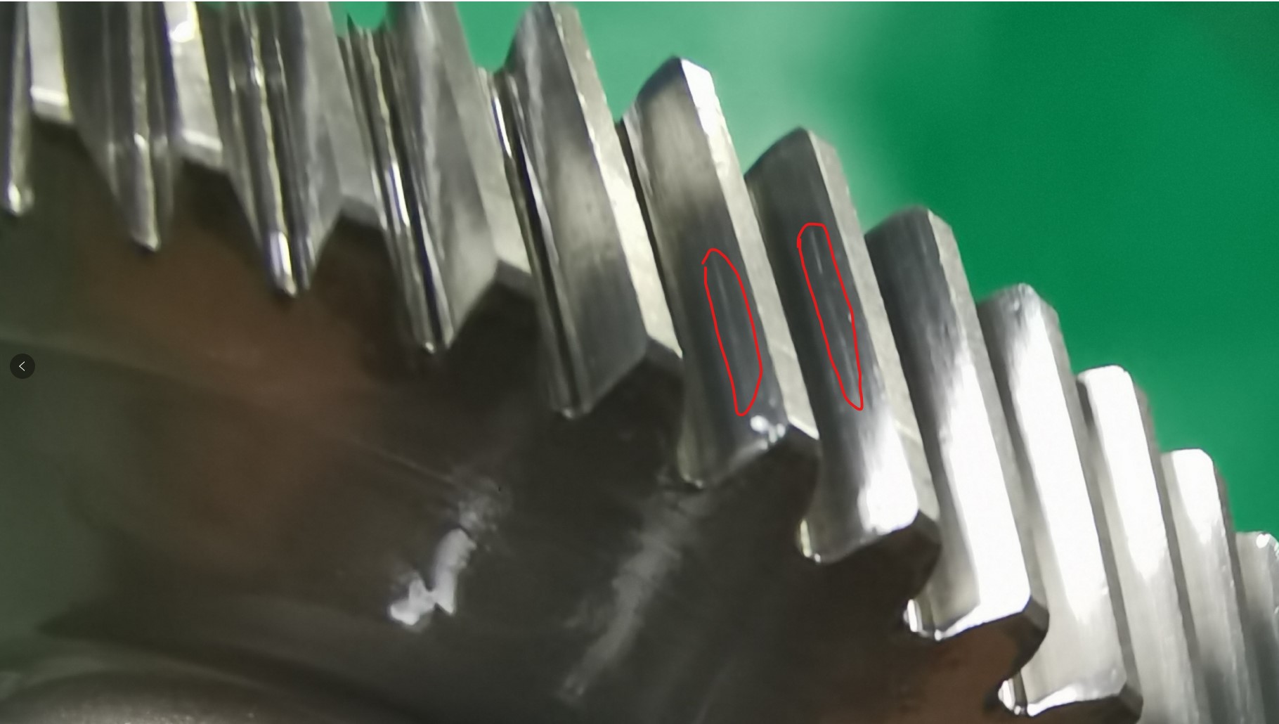

楼主: wysongc
[磨齿] 磨齿振纹
发表于 2021-1-11 11:49 | 显示全部楼层
砂轮选择是主要因素,其次是磨削进给量
发表于 2021-7-8 15:19 | 显示全部楼层
齿面上出现振纹可能是夹具刚性或者砂轮动平衡不好
发表于 2021-7-18 20:47 | 显示全部楼层
这个我们遇到过!
发表于 2021-7-26 17:16 | 显示全部楼层
夹具刚性及机床液压的问题
发表于 2022-3-2 15:23 | 显示全部楼层
换滚轮,横纹容易烧伤
发表于 2023-3-16 14:00 | 显示全部楼层
这种算振纹吗?磨齿很多都有啊,别吓我
发表于 2023-3-22 15:35 | 显示全部楼层
机床传动模块磨损,用μ表打下,手推Z轴,Y轴,X轴看看间隙大不大
发表于 2023-3-22 15:36 | 显示全部楼层
如果有修行就取消修形看看,还会不会产生震纹
