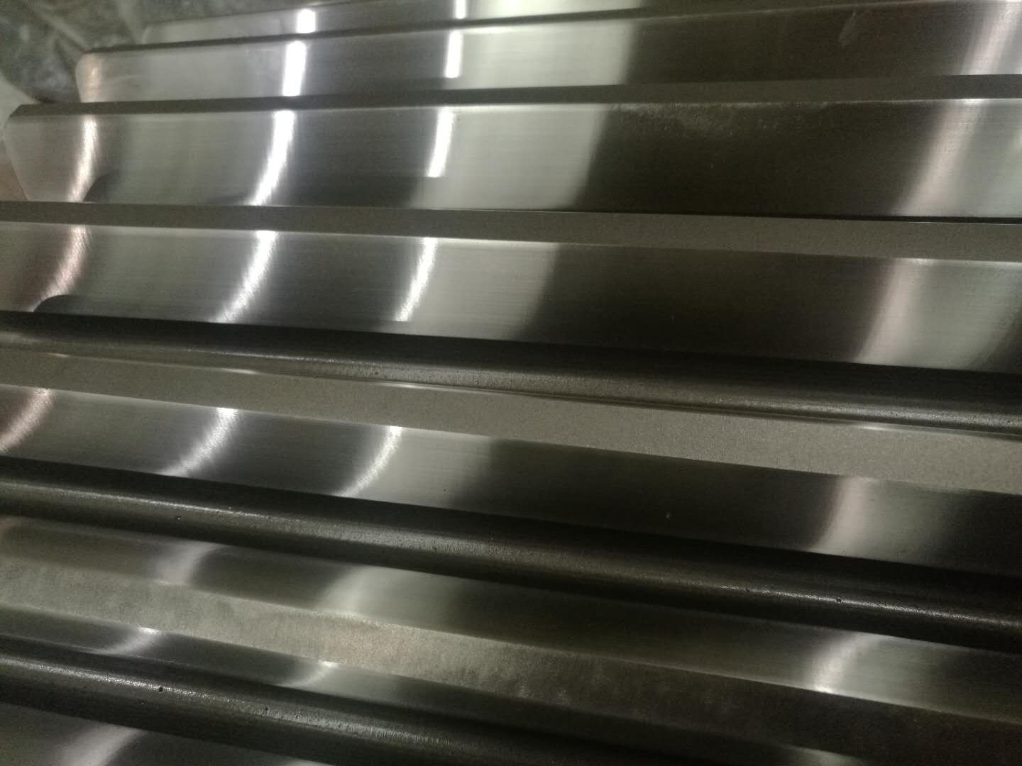

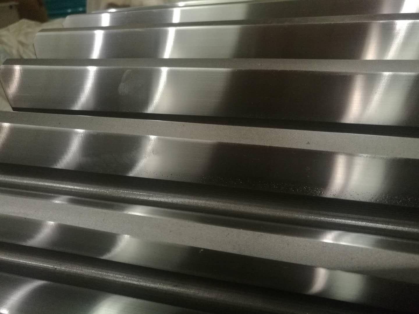

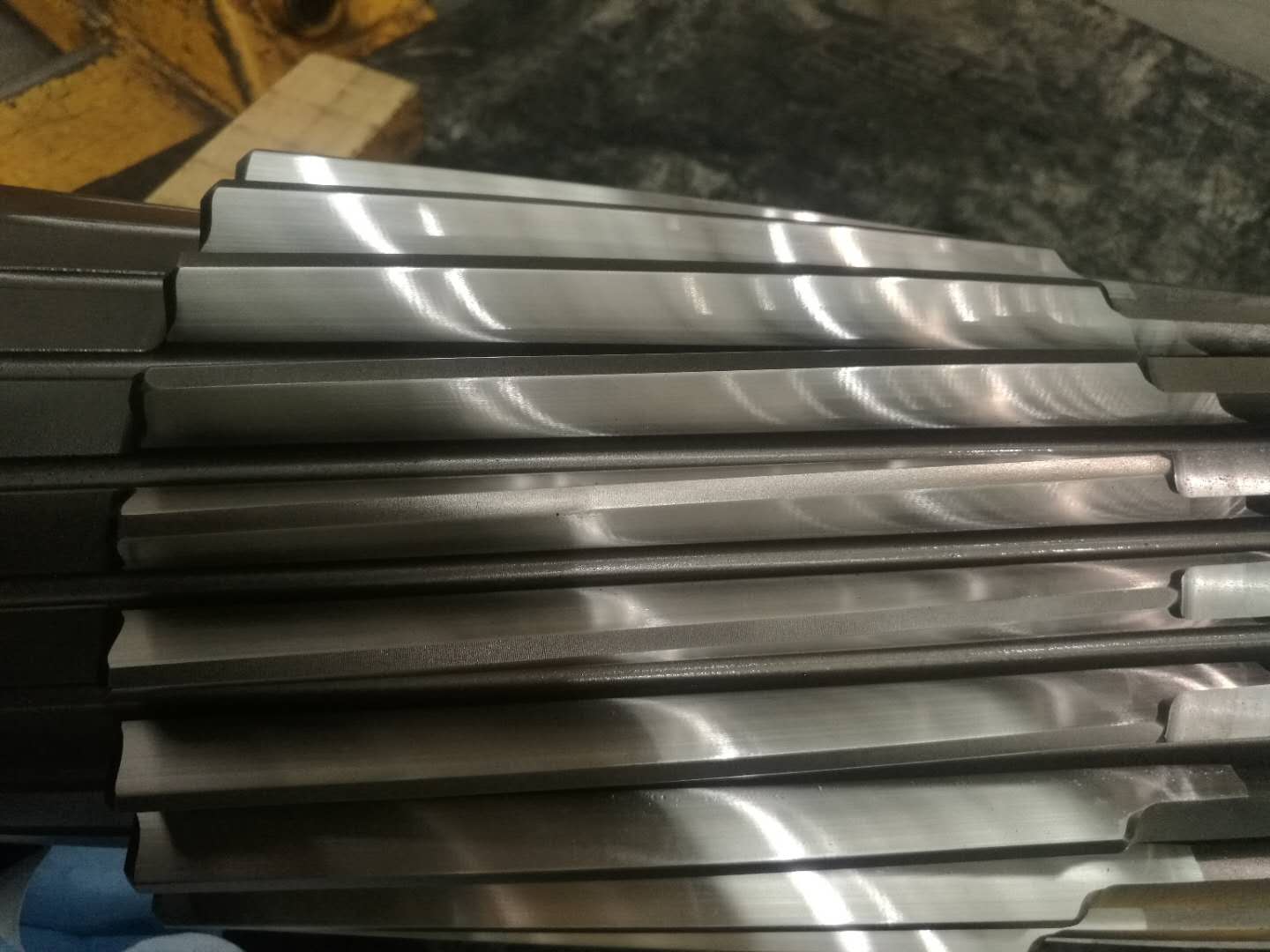

发表于 2020-7-26 11:10 | 显示全部楼层
振纹图片,这是斜齿轮的
高速轴
高速轴
