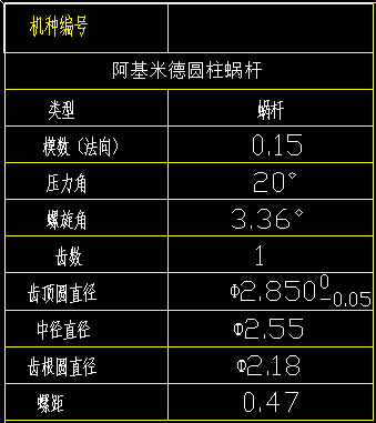

蜗杆1
蜗杆2

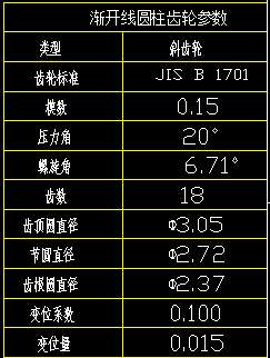

斜齿
举报
hzy 发表于 2019-11-14 20:17 将臣网友:希望你不要将属于普通工作中自己应做的事都拿到论坛讨论,最普通的事都做不好,老板能喜欢吗?大 ...
将臣 发表于 2019-11-15 13:54 非常感谢h老师百忙之中指点小弟,因为我是去年转行完全从对齿轮一无所知从零基础开始学习齿轮,甚至当初A ...
hzy 发表于 2019-11-17 09:56 建议你看一看我的《实用齿轮几何学理论与应用》上海科学技术出版社2018年出版,那里可能对你有帮助, ...
wxhsc 发表于 2019-11-27 09:27 你好,用kisssoft软件的交叉斜齿轮与精密机械蜗杆模块可以计算。两个齿轮螺旋角应该一样大。
