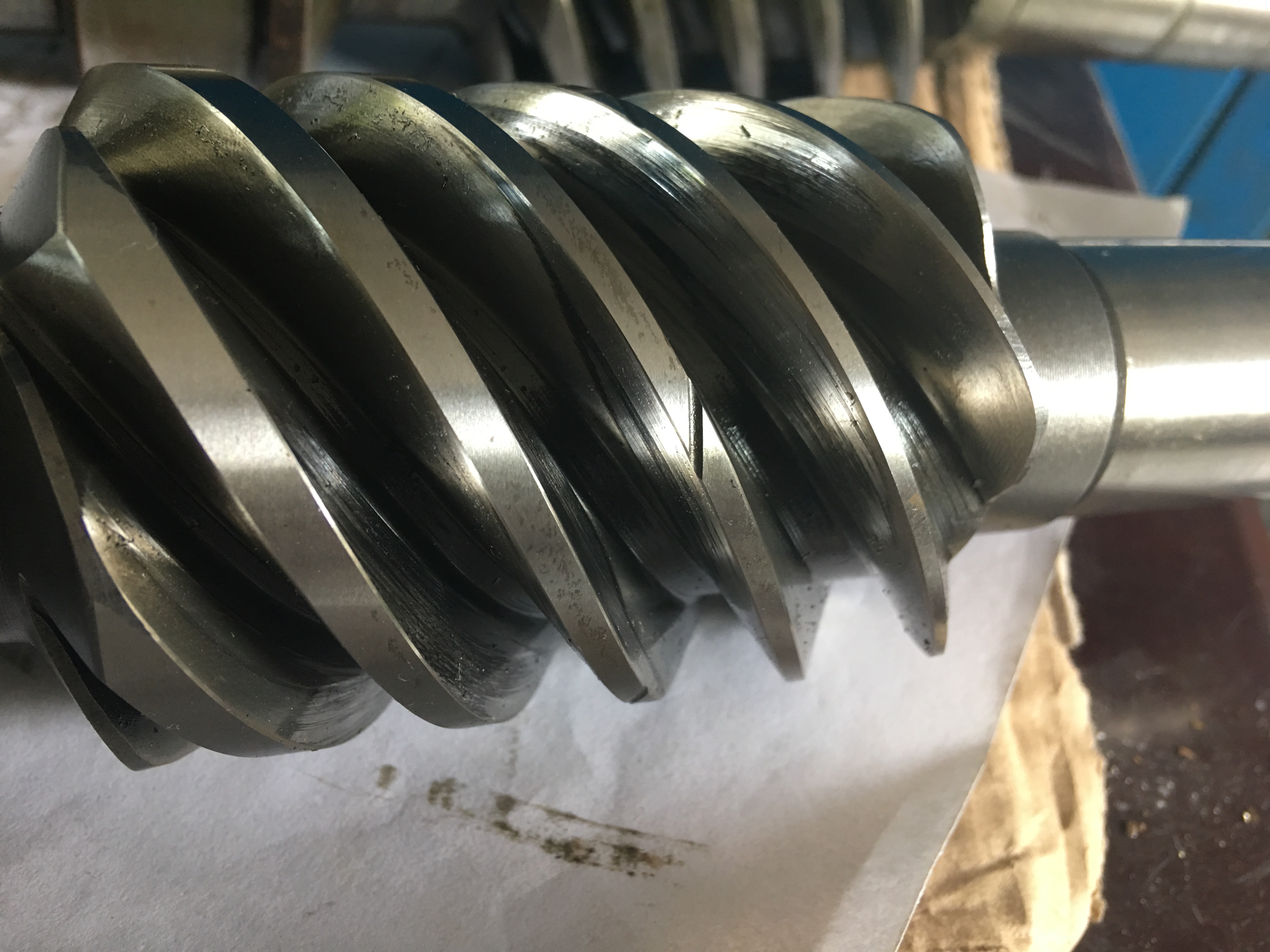

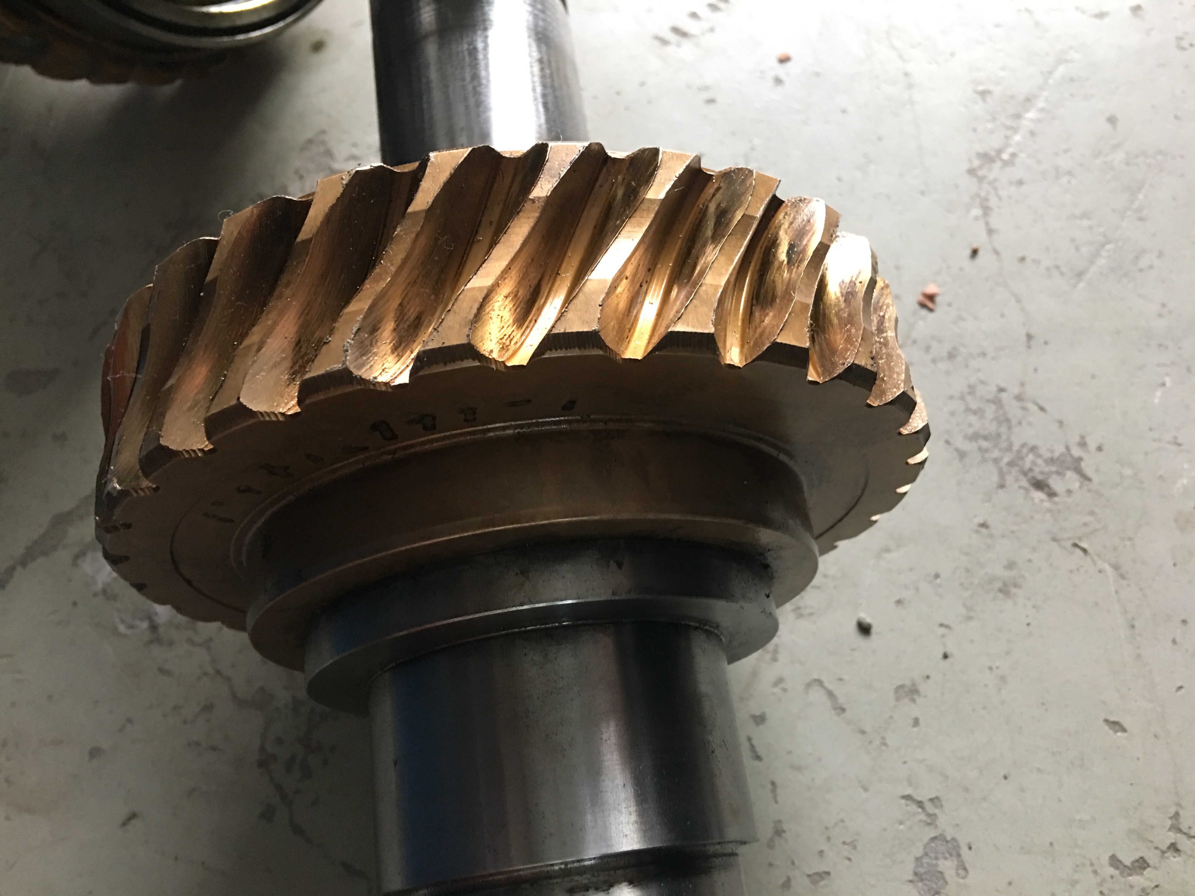

这是从机床上拆下的蜗轮蜗杆 请大侠们看看这是什么类型的

发表于 2019-10-29 15:28 | 显示全部楼层
由外貌能看蜗杆齿形,那应该是神仙了,好像是蜗轮被根切了,请把蜗轮蜗杆的参数报来看一看,主要是解决根切问题。
发表于 2019-10-29 22:12 | 显示全部楼层
hzy 发表于 2019-10-29 15:28
由外貌能看蜗杆齿形,那应该是神仙了,好像是蜗轮被根切了,请把蜗轮蜗杆的参数报来看一看,主要是解决根 ...
他说是从机床上拆下来的,估计题主没有数据。
类似的蜗轮蜗杆我做过挺多刀具的。
看外形和ZC蜗轮蜗杆相似,具体ZC几号不能确定。
蜗杆大体是2头以上。
蜗轮发生了根切,是蜗轮与蜗杆的齿形不对。
现在的检测设备,蜗杆的类型也可以确定。
如果厂家做这个配件,只需要按照蜗轮滚刀的参数,生产蜗杆就可以正常使用了。

好像是双导程蜗杆  发表于 2019-10-31 16:54
发表于 2019-10-31 07:52 | 显示全部楼层
机床工作台蜗轮,双导程。可以轴向调整,消除间隙。
发表于 2019-10-31 07:56 | 显示全部楼层
蜗杆外圆上有一圈刻线,那是基准齿厚的位置。
