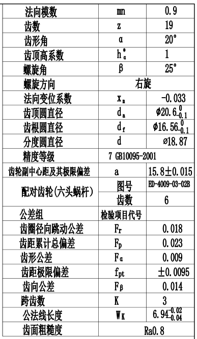

我也想请教追问同样的问题,电机带蜗杆,有正反转和冲击,输入转速620RPM,输入扭矩2.2Nm,20CrMnTi渗碳淬火的蜗杆,硬度HRC58,斜齿轮20CrMnTi渗碳淬火,硬度HRC50,脂润滑,带载转了一个晚上齿面有轻微烧伤,正反转换向前减速时有卡顿式的咯噔咯噔异响,拆机测量中心距,比图纸超差10丝,斜齿轮M值下差,蜗杆三针测量距上差,烦请论坛里的前辈帮我分析一下原因,后附上参数表。
发表于 2020-8-23 21:23 | 显示全部楼层

二个零件都取一样的材料,不是太好的方法,但要说齿轮的选材,似乎也并没有太合适的,如果承载力不是太大,甚至建议 齿轮用灰铸铁,也是不错的。
