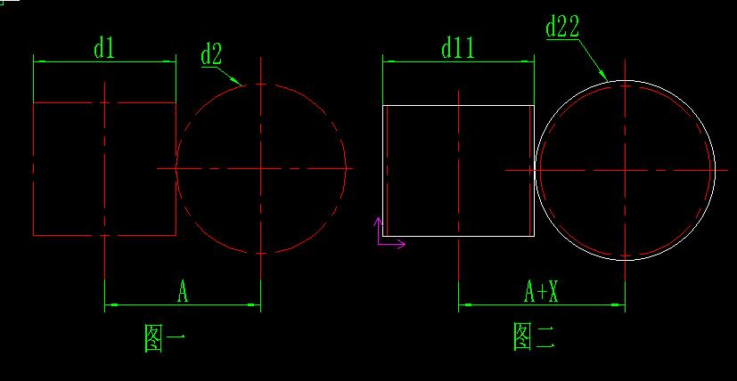

版主您好,还是想向您请教一下交错轴啮合可分离的事。
从我看过的资料中是这样规定的:交错轴传动中两个齿轮节圆处的螺旋角的和等于轴交角,即 β1+β2=∑ ,那么即 d1+d2=a, 如果中心距分离 x 后再进行啮合即:d11+d22=a+x  这时对应的节圆 d11,  d22  因中心距加大(见下图),可以判定d11>d1,   d22>d2  ,由公式  d1/tanβ1=d11/tanβ11可知对应的螺旋角 β11>β1,   β22>β2    那么:β11+β22>∑
所以,交错轴传动偏离理论中心距后螺旋角是干涉的。不知这个结论是否正确。
发表于 2019-12-4 09:17 | 显示全部楼层
如果上面的结论是对的,交错轴类传动就不能用拉大中心距以增加侧隙的办法来使用了。望大神们指正了。
补充内容 (2019-12-7 08:18):
交错轴传动偏离理论中心距后螺旋角是干涉的.我认为是正确的。这是与平行轴传动的区别所在。
发表于 2019-12-8 20:38 | 显示全部楼层
唉,纠结了几天,还是仔细看了看交错轴方面的书才搞明白,原来交错轴的啮合分为正常啮合与非正常啮合。原来如此呀
