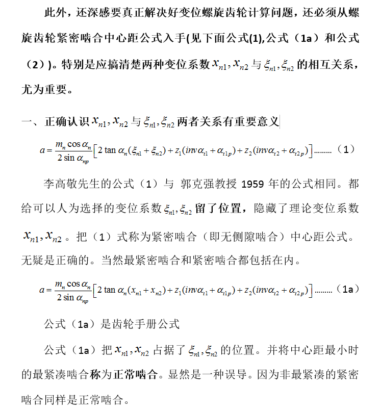

    本帖主要内容包括:(1)齿轮手册中有关问题;(2)李高敬先生1978年的论文及我国研究螺旋齿轮几何原理第一人——大连工学院郭克强教授1959年发表在该校学报上用微分几何作工具进行分析的长篇论文中的一些片段。

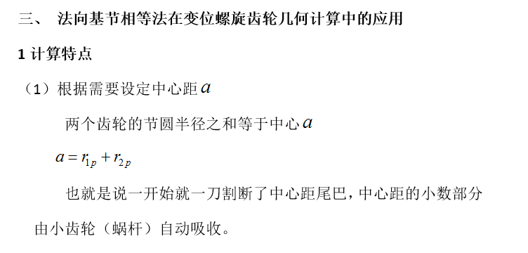

    全面研究后深深地感到,法向基节相等法不仅能解决变位螺旋齿轮的计算问题,而且有传统计算方法所没有的独到优点(详见本帖后面表1,2)

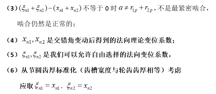

    郭克强教授在论文第141页讨论了最紧密啮合后写道:“两螺旋齿轮最紧密啮合时必为正常啮合”。而齿轮手册则称“当两节圆柱相切时,中心距最小,称此种情况为最紧密啮合,又称为正常啮合”,无形中把最紧密啮合与正常啮合等同起来。前者说的是最紧密啮合必定属于正常啮合,并不是说最紧密啮合就是正常啮合。

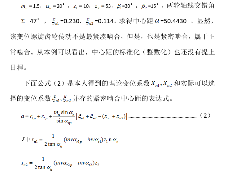

    李的论文中还举了如下例子,参数为:

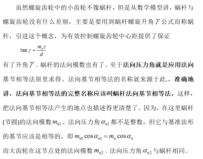

3  螺旋齿轮传动中的蜗杆——小齿轮的关键作用重点说明

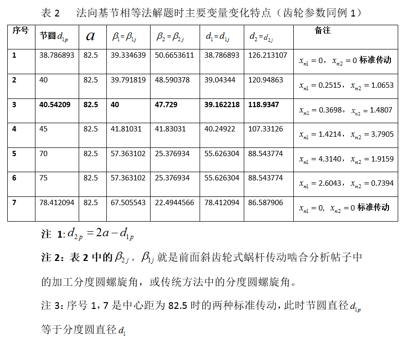

    由表2可知,在满足中心距82.5前提下。用法向基节相等法计算变位螺旋齿轮时可以有无数个解,可以根据节圆半径与变位系数的关系,在计算中增加一个逼近循环,就可以从中找到2个变位系数为零的解,即表2备注栏中的标准传动的2个解。这就为给定中心距时的一对已知参数的螺旋齿轮存在标准传动找到了理论依据。对后续研究标准传动将具有指导意义。

版主的新算法是否能把上述所列参数的中心距设定为a=74.5,且两齿轮均为零变位的标准传动时,两个螺旋角是多少?
