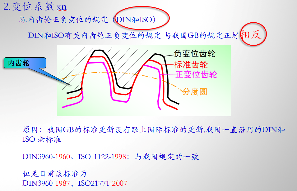

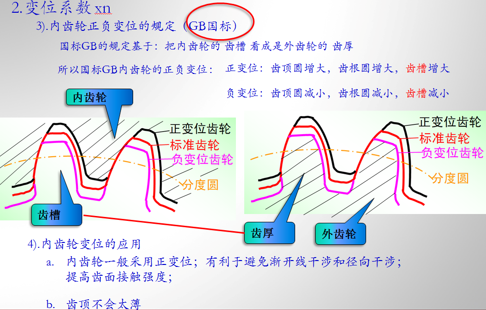

外齿是刀具与被加工齿轮中心距增加表示正变为,内齿轮如果规定的?是按照齿厚增加为正,还是按照插刀与被加工内齿轮中心距增大为正?

只要是尺寸加大就是正变位,尺寸缩小就是负变位,齿圈也一样。都是对比的中心距。
 楼主| 发表于 2018-9-10 08:01 来自手机 | 显示全部楼层
感谢回复,意思是不是这样,比如内齿是插齿加工,中心距大的话,加工出的齿厚小了,正好与外齿相反
发表于 2018-9-10 08:51 | 显示全部楼层
gb和din对于内齿变位正好相反。

发表于 2018-9-10 11:08 | 显示全部楼层
是的,这个方法简单好记。

发表于 2018-9-13 09:13 | 显示全部楼层
习惯上,中国会逐步靠近国际先进标准,德国标准先走一步,把内齿轮的齿数与变位系数的定义变成了负数,理由是在计算中,内外齿轮可以使用同一套公式了,但中国的国家标准并没有及时跟进,所以国内的企业在设计中要注意与国外已经使用这一最新定义的企业如何沟通的问题,其实计算的结果是完全一致的。
