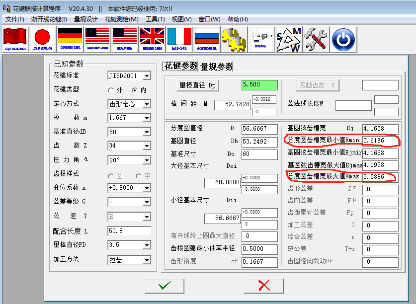

发表于 2020-12-27 16:43 | 显示全部楼层
用楼主的软件计算了下DIN5840内花键,齿槽宽最大值比最小值还小,应该是写错了吧
发表于 2021-2-7 14:34 | 显示全部楼层
德标的好象不好用,输入出错。输入42齿,模数1.25,变位系数0.45,结果不对
