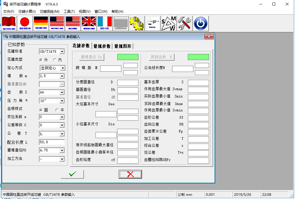

[软件] 各国标准渐开线花键计算程序
发表于 2019-5-26 22:19 | 显示全部楼层 |阅读模式

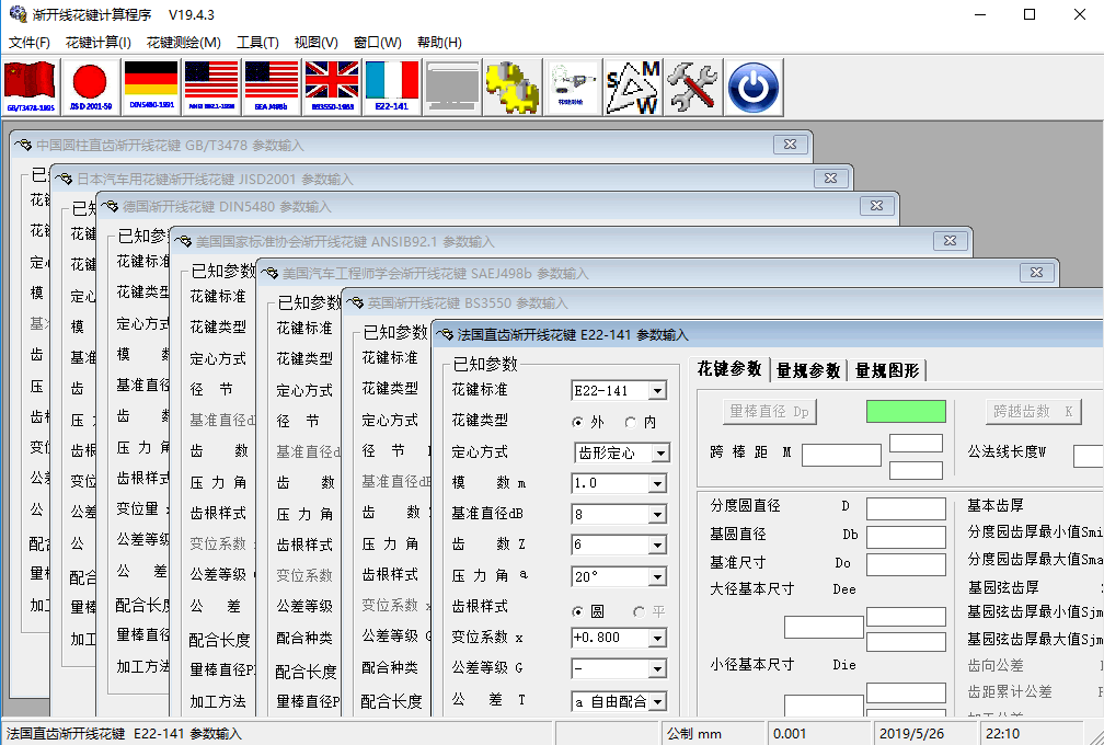

程序可计算中国 GB/T3478-1995、日本JISB 1602-61、日本JISB 1603-61、日本JISD 2001-59、德国DIN5480-1991、德国DIN5482-1973、美国ANSIB92.2m-80、美国ANSIB92.1-1996、美国SAE J498b、英国BS3550-63、法国E22-141、俄罗斯GOST6033-80的几何尺寸及检验尺寸;

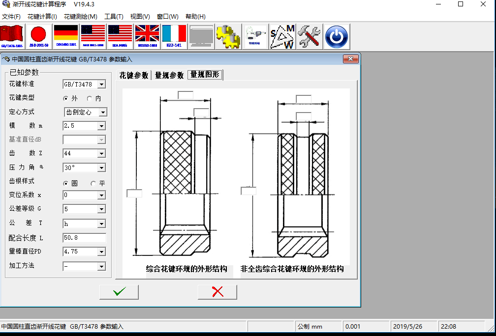

2、增加量规可自行选择量棒直径以及跨齿数。
V20.2.22
1、修正英制更改跨齿数时公法线错误。---感谢 大侠
