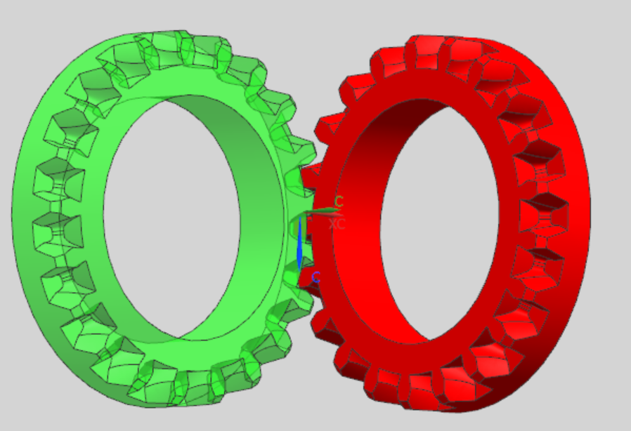

这个是什么齿轮?
发表于 2019-9-23 22:24 | 显示全部楼层
又设计了一对19齿比19齿的,啮合区的位置如下:
双面齿轮啮合传动.zip (315.8 KB, 下载次数: 43)

发表于 2020-4-4 11:47 | 显示全部楼层
双面齿轮传动设计
这类齿轮最终归为二个面齿轮进行传动,用以代替直齿轮锥齿轮传动,通过一段时间的摸索,终于完成了这类传动件的设计软件的编制,并纳入在UG软件中自动建模的程序
自动建模的过程:

发表于 2020-7-14 20:13 | 显示全部楼层
有朋友提出了一个问题,为何这类齿轮看上去齿根挖根较厉害,我谈谈我的看法,为何这类齿轮的齿根部会挖去很多,因为设计的人并不会做角变位的面齿轮,在等速传动时,通常只能取等齿数,故变位系数也只有取成零,当齿数较少时,大家都知道容易造成基圆相对较大,故基圆以下被过度曲面挖去了,改良的办法,增加设计时的压力角,增加齿数,都可以解决这个问题。大家注意,在齿数较少时,增加压力角容易造成重合度相对较差的情况 ,为了传动平稳,还得取这类齿根挖去较多的,毕竟,这样的结构,抗弯强度是相对较高的,断齿几乎不可能的。也就是说,即使挖根很多,抗弯强度也够用了,故在齿数较少时,还是用这样的结构为好。
