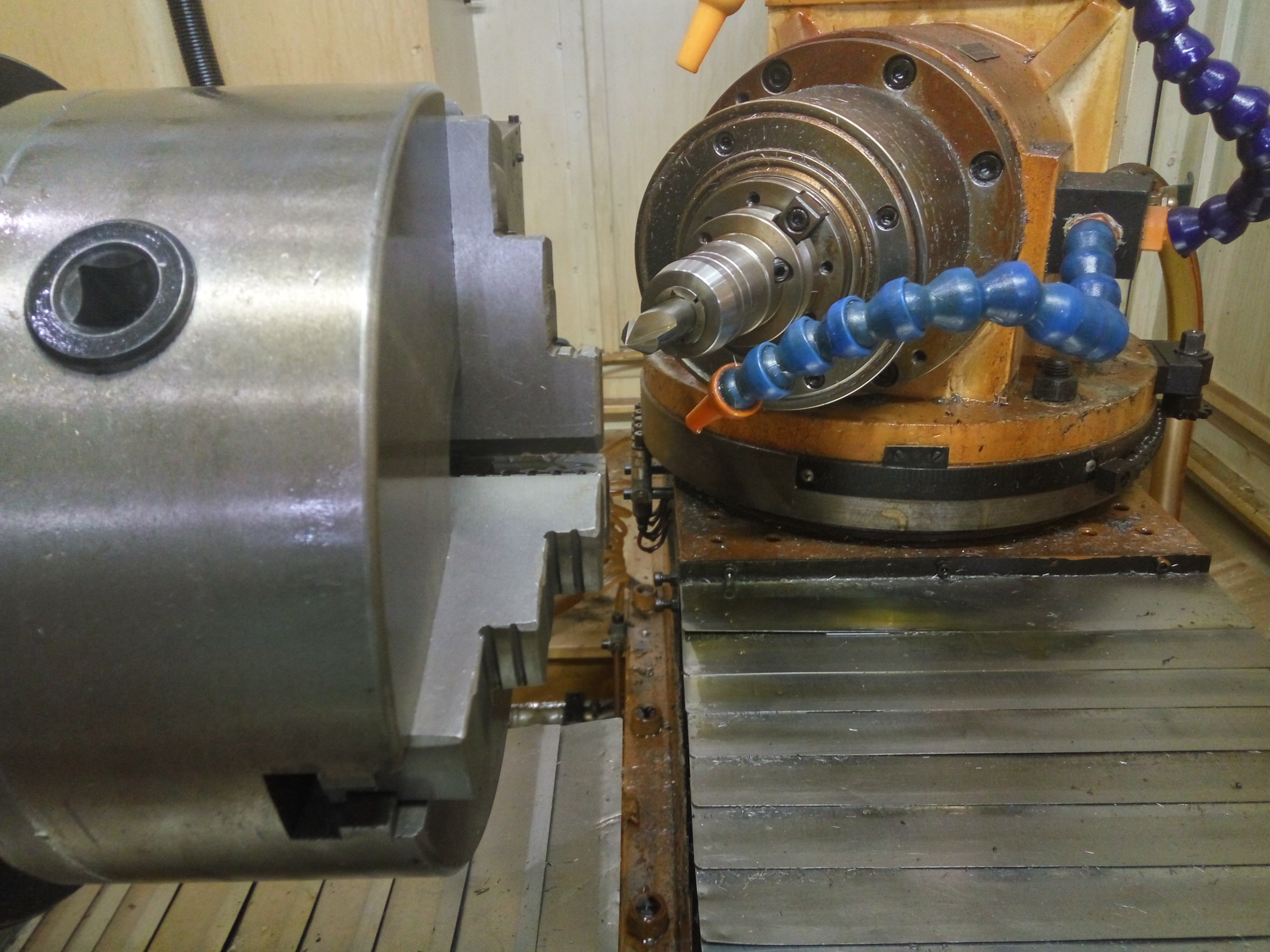

普通的齿轮倒菱角机就可以加工,刀具可以用定制非标刀也可以用普通的白钢自己修磨刀具加工,还有用立式加工中心加个回转轴加工,没有回转轴的用程序补偿(这种加工方法试样可以,批量比较慢)
发表于 2019-4-24 14:39 | 显示全部楼层
白钢自己磨,根据模数大小试配,目标是刀尖能放入齿槽内。

发表于 2019-4-27 20:42 | 显示全部楼层
sjsj 发表于 2019-4-24 10:41
这种刀具有卖成品刀的么。或者齿轮模数对应的刀具参数怎么对应
没有,就是像一个指形的铣刀,五金市场就有的,这种倒角主要用于滑移齿轮的啮合

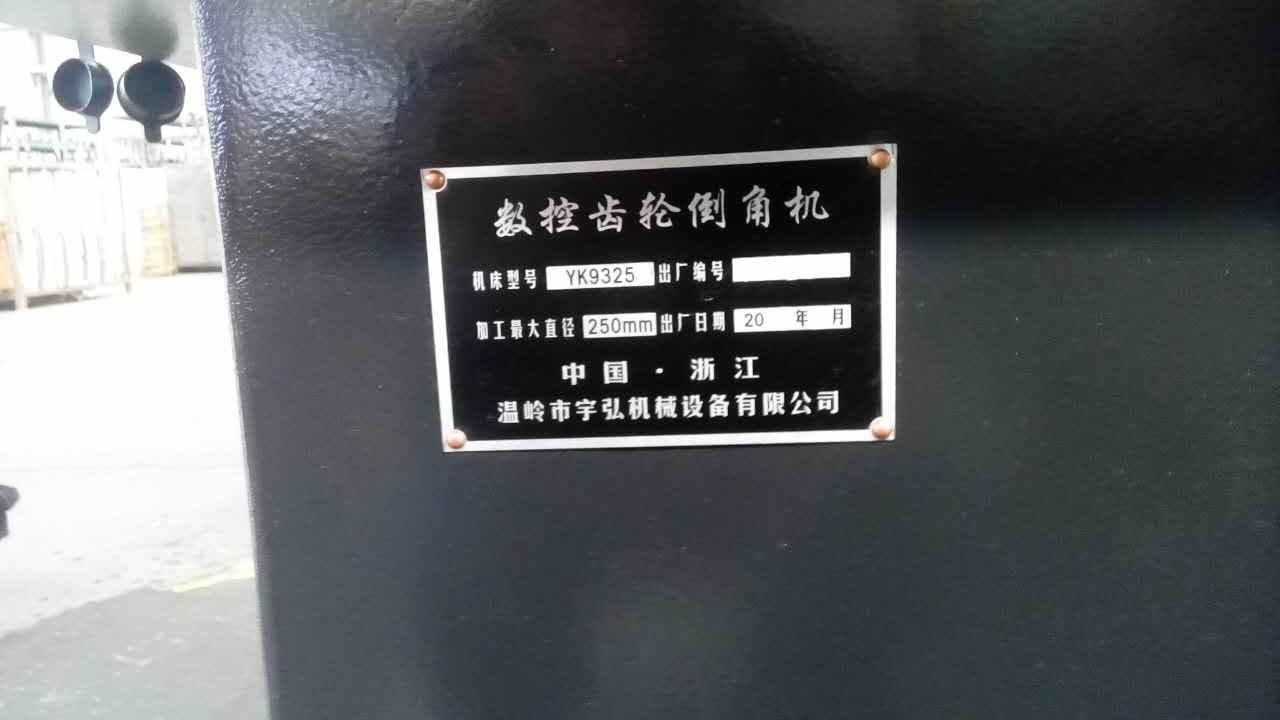

发表于 2019-4-28 08:02 | 显示全部楼层
一般的倒角机,都可以倒圆角或尖角
尖角用于高速,圆角用于低速

发表于 2019-8-14 15:51 来自手机 | 显示全部楼层
齿轮端面倒圆弧,通常是在需要换挡时,滑动齿轮与换挡齿轮啮合端面方便平稳啮入而设计的,齿轮端面倒尖角,通常是用于渐开线花键,在需要换挡(啮入)时需要的设计,多用于同步器齿端,老式的倒角机,只要换个“倒角形状凸轮”,就行了,一般30度压力角的渐开线花键用齿端倒尖角,20度的压力角的齿轮用齿端倒圆。

发表于 2019-10-15 16:00 | 显示全部楼层
发表于 2019-10-15 20:20 | 显示全部楼层
倒角机到的,用于滑移齿轮
发表于 2019-10-16 09:10 | 显示全部楼层
这个是汽车倒档齿轮。
