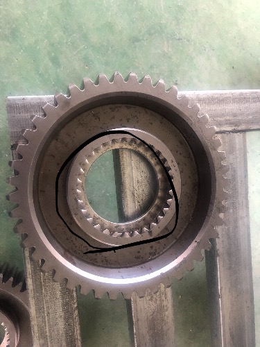

求助。哪位老哥知道齿轮齿端圆弧角怎么倒出来的
发表于 2019-4-18 13:43 来自手机 | 显示全部楼层 |阅读模式
这种圆弧角是用什么刀具或者机器倒出来的

发表于 2019-4-22 07:32 | 显示全部楼层
是齿轮倒角机倒出来的,有机台卖

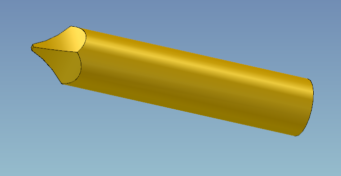

发表于 2019-4-22 07:45 | 显示全部楼层
4楼说的对,其用的刀具很关键,我们用的像下面图片,不知还有什么样的刀。
发表于 2019-4-22 07:57 | 显示全部楼层
现在好多产品都把倒圆角改为倒尖角度了,倒尖角工艺上更容易控制,从接合上来说也好似更容易些。所以现在我们加工的产品中我们都是建议厂家改为倒尖角的。倒圆角都是一些设计比较早的产品或参照了较早的产品的设计。
发表于 2019-4-22 09:30 | 显示全部楼层
这是内花键
 楼主| 发表于 2019-4-24 10:24 来自手机 | 显示全部楼层
这个刀具是有卖成品刀的么。还是需要自己弄。刀具角度对应的参数是什么?
 楼主| 发表于 2019-4-24 10:27 来自手机 | 显示全部楼层
刀具的弧形刃面怎么弄的
 楼主| 发表于 2019-4-24 10:41 来自手机 | 显示全部楼层
这种刀具有卖成品刀的么。或者齿轮模数对应的刀具参数怎么对应
