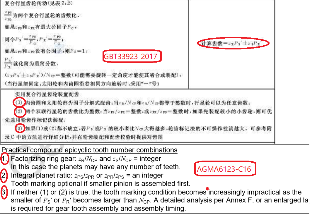

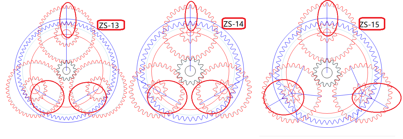

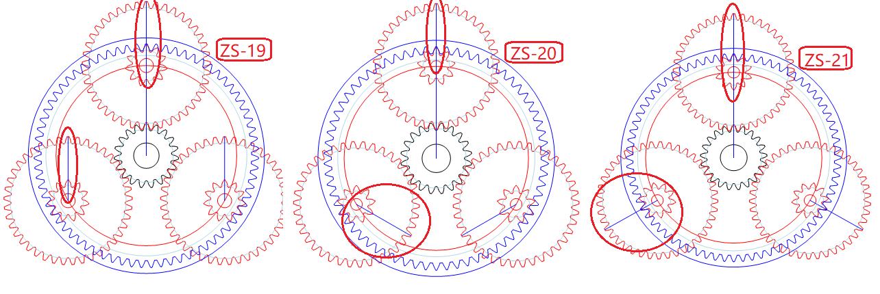

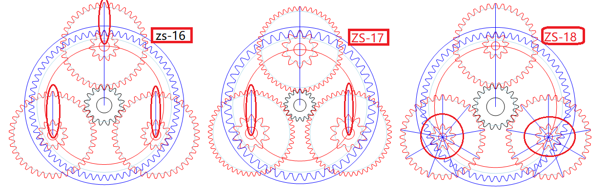

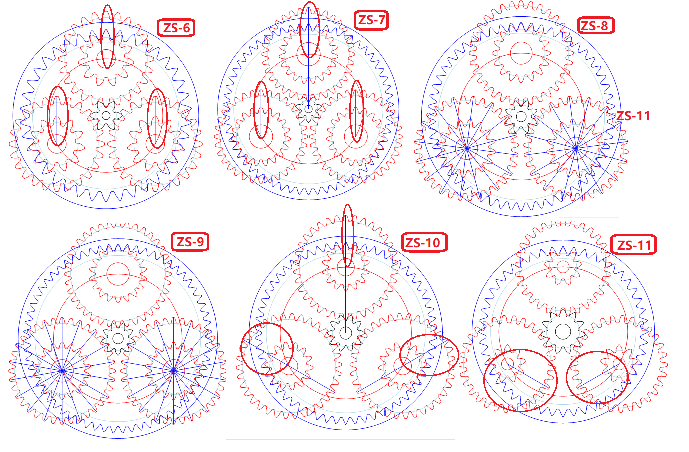

求助:NW型行星机构配比计算问题
发表于 2019-10-9 10:41 | 显示全部楼层
具体设计要靠综合分析 ,还要考虑组装对齿
发表于 2019-10-9 11:25 | 显示全部楼层
 楼主| 发表于 2019-10-9 21:44 | 显示全部楼层
牛爷不愧是齿轮大家,开发的程序也是非常厉害,谢谢牛爷指正!
发表于 2019-10-11 09:18 | 显示全部楼层
这几天闲的蛋疼,从太阳轮 6 齿到 24 都做了 比较 /
1》太阳轮 齿数多少 ,看结构限制,少齿数的注意根切与齿顶变尖,保持重合度。
2》双联齿行星轮有个对齿问题 ,还有就是组装问题 。
