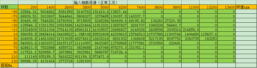

这个不是减速器的问题,是整车或者动力总成要给出设计用的载荷谱才行。我理解电机的峰值扭矩不用太过关注,因为实车用到的都非常非常少。
发表于 2019-12-20 16:50 | 显示全部楼层
整车厂会给一个由路谱转化来的载荷谱。以载荷谱为输入条件计算齿轮的疲劳寿命。以额定扭矩的2倍或者2.5倍来计算齿轮的静强度和轴承的滚道最大应力。
载荷谱
载荷谱
