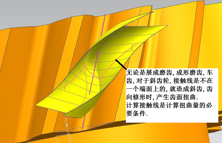

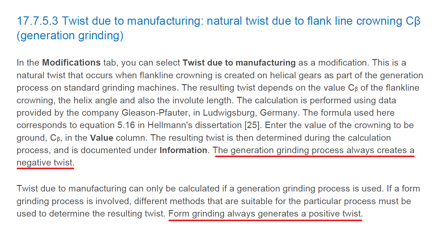

[软件] 自己开发的展成磨齿参数计算和鼓型斜齿齿面扭曲量计算

 楼主| 发表于 2021-7-5 14:34 | 显示全部楼层
各家都有自己的解决方案,而且都说是领先。但是我看思路都是一样的,就是两边用不同的压力角去磨削。

先解决扭曲量的计算,再解决补偿.

刀疤五 发表于 2021-8-12 12:07
先解决扭曲量的计算,再解决补偿.
那就是说,齿向不修形的话就不会产生齿面扭曲,是这样吗?
