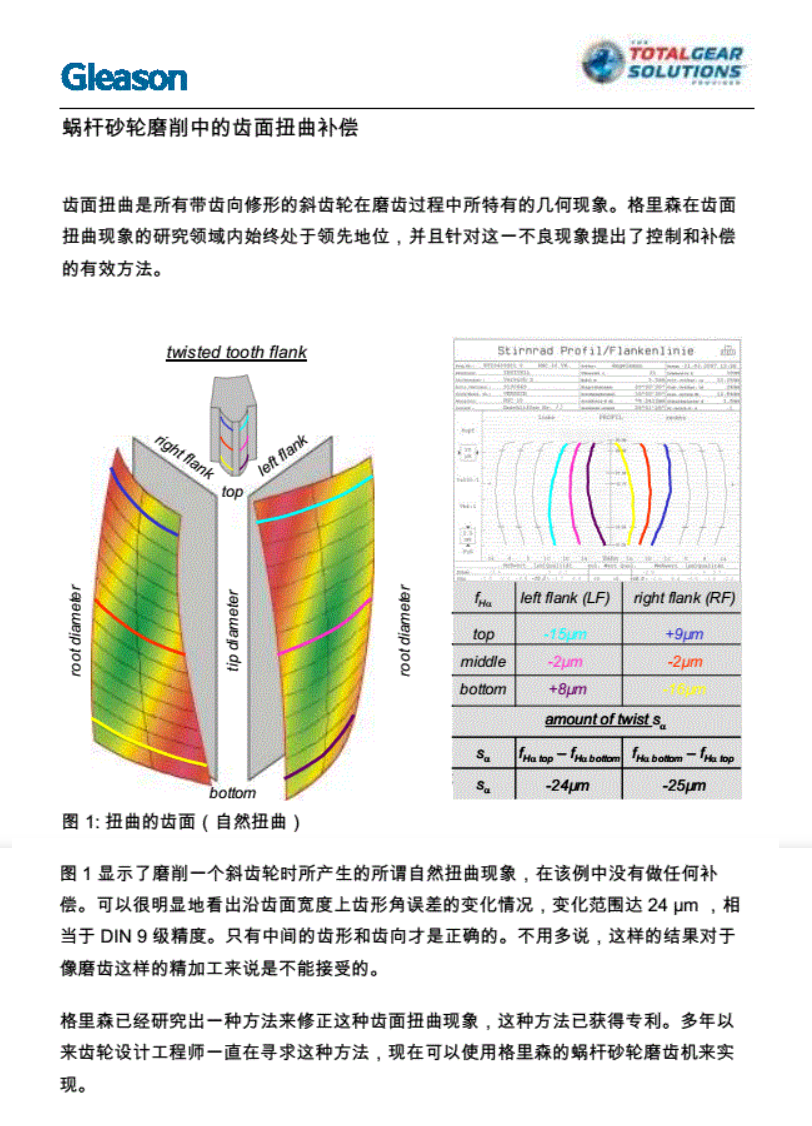

齿面扭曲一般只发生在具有鼓型量的螺旋线圆柱齿轮在用蜗杆砂轮磨齿过程中,没有鼓型量的齿轮是不会产生齿面扭曲的。

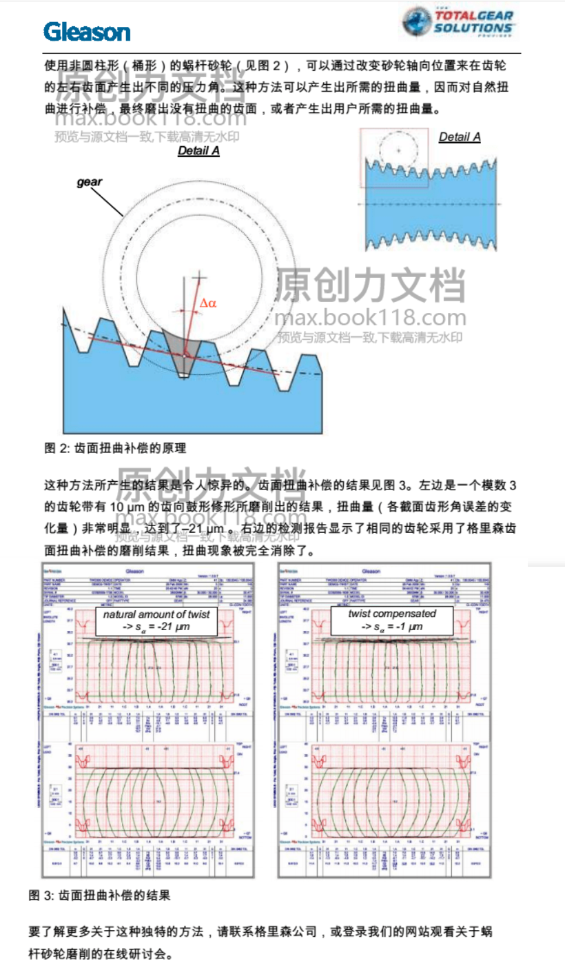

看到有资料是这样介绍的,但也有说成形磨也有齿面扭曲的。
蜗杆砂轮磨齿的齿面扭曲问题简析.pdf (2.64 MB, 下载次数: 71)

各家都有自己的解决方案,而且都说是领先。但是我看思路都是一样的,就是两边用不同的压力角去磨削。
