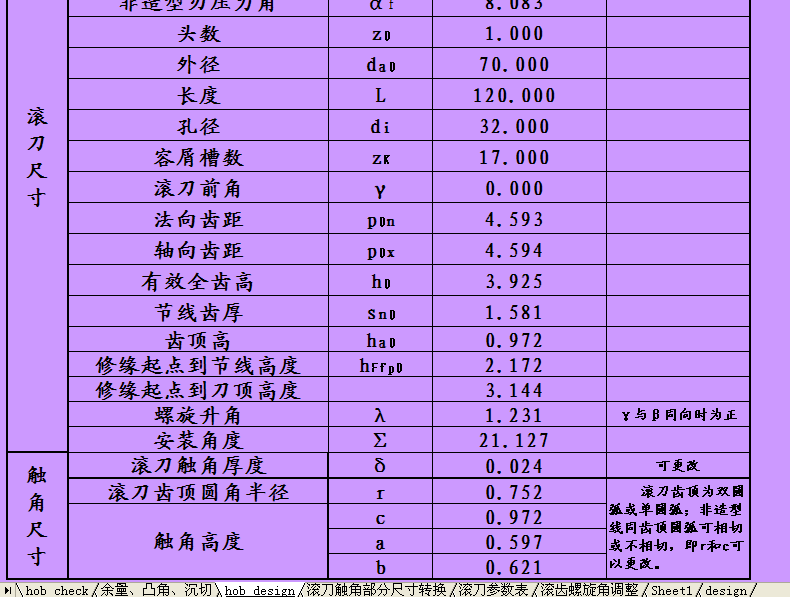

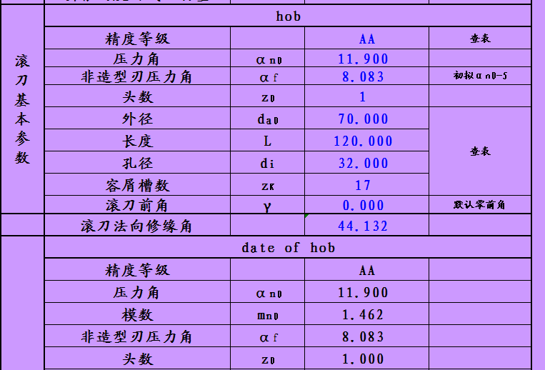

大过年的,冷清了,发个自己写的验证滚刀程序,验证齿顶修缘尺寸的,我就不信没有人理会……
程序撤回更新中……
程序更新完毕,发个图片……
其中蓝色部分是输入项目,黑色字体是输出项目,另外滚齿倒角高度暂时没有,忘记删掉了……
程序与题目不符合,晚上更新为滚刀验证的程序……

发表于 2011-2-6 17:37 | 显示全部楼层
用用还可以    不过刀具没剃前的高度尺寸
 楼主| 发表于 2011-2-6 18:06 | 显示全部楼层
回复 zjzhangyx 的帖子
把剃齿余量写成零不就是剃前的 尺寸吗,呵呵……
