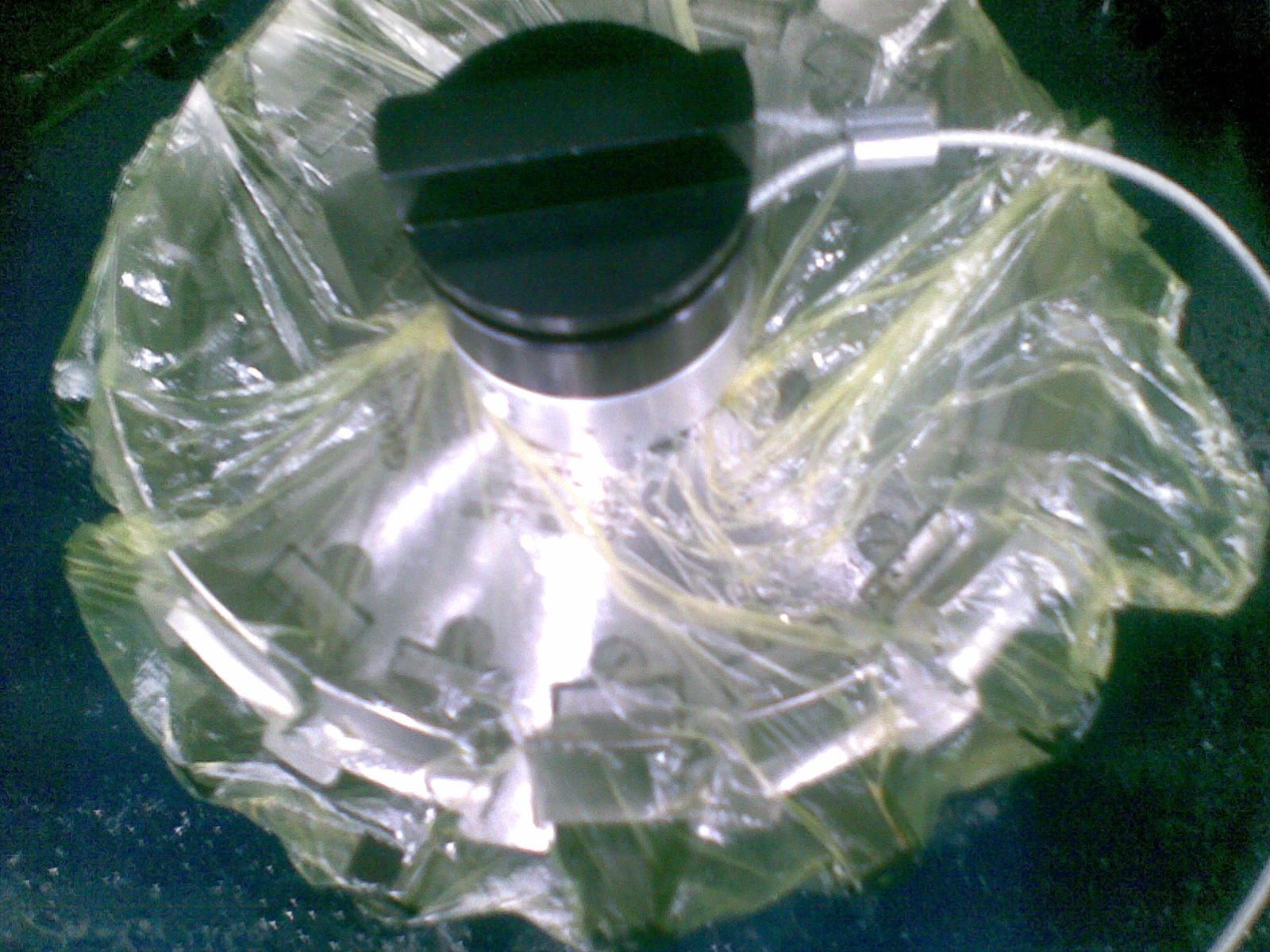

刀具图片,我们这加工过9齿的,

  你说的分4个阶级切那个是粗切的,我们粗切是用天津精诚的设备切一个出来时4分30秒这样。精切我们的速度是150rpm而已。按你说的我降低粗切的速度,在把滚切速度降一点,把刀盘主轴转速提高点...这是刀盘
 楼主| 发表于 2011-1-31 22:18 | 显示全部楼层
回复 dongjingzhiji 的帖子
刀盘上传了你看一下
发表于 2011-1-31 23:18 | 显示全部楼层
1.左旋小轮用右旋刀切有利于光洁度。
2.滚比、分齿挂轮是否过紧,工件箱刹车是否过紧,润滑怎么样,
3.余量太大。格林森机床有个特点不敢余量大。
