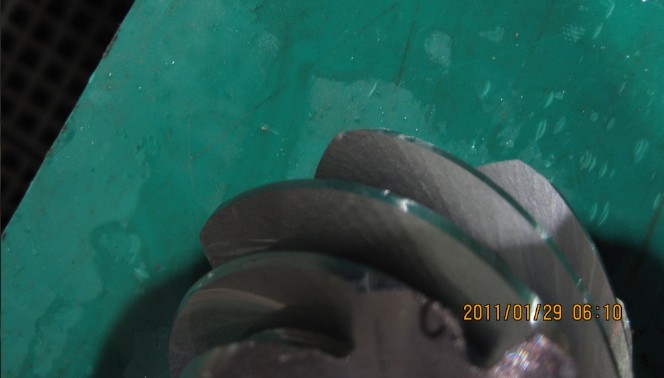

  问一些关于刀具的问题,现在厂里面出现了铣屑出来的产品粗糙度很差,刀具跳动也调到2μ了,还是有鱼鳞片.但是问题还是重复出现昨天把刀拆了用煤油清洗过问题还是没解决。磨刀工调了一天那把刀还是不行,现在还是不知道问题出在那里...磨刀设备、切齿设备、调刀仪都是用格里森.,麻烦大家帮我分析一下原因...
齿面的粗糙度
齿面的粗糙度

看刀纹很像旋风铣的痕迹,您使用这种方法一牙一牙铣的么?
这是外旋风铣蜗杆典型纹理,而且进给量过大。
登录/注册后可看大图
如果是精铣,一般建议每刀牙不超过8微米。
切屑成银白色或灰色鳞片,用手指搓揉无刺感。
论坛有帖子,可以看看:
瑞士MZ公司蜗杆内外旋风铣机床相关录像资料汇总

 楼主| 发表于 2011-1-29 20:01 | 显示全部楼层
回复 luosanchilun 的帖子
是单齿铣的,到也控制在2微米内了。调久了有时候就得了...
 楼主| 发表于 2011-1-29 20:03 | 显示全部楼层
回复 dongjingzhiji 的帖子
现在我们用的是顺铣,也切换过逆铣,感觉顺铣还好点...
 楼主| 发表于 2011-1-29 20:24 | 显示全部楼层
回复 z1454389 的帖子
刀具主轴的跳动都早2微米了,工件主轴在5微米内。刀我们也装到设备上去打但切出来的还是一样.越齿数我们都是工作主轴旋转最最近的齿.刀具转速提高过,滚动速度也试着降低了.这方法还是不行,我们就是找不出规律来
发表于 2011-1-29 22:13 | 显示全部楼层
很简单.走刀太快,把走刀变慢就行了
 楼主| 发表于 2011-1-29 23:21 | 显示全部楼层
回复 z1454389 的帖子
滚动速度也试着降低了.这方法还是不行,我们做的小轮是8齿的加工完大概在3分钟这样,它出现的频率不定时的 有时候磨刀完了调得好有时候又不得了

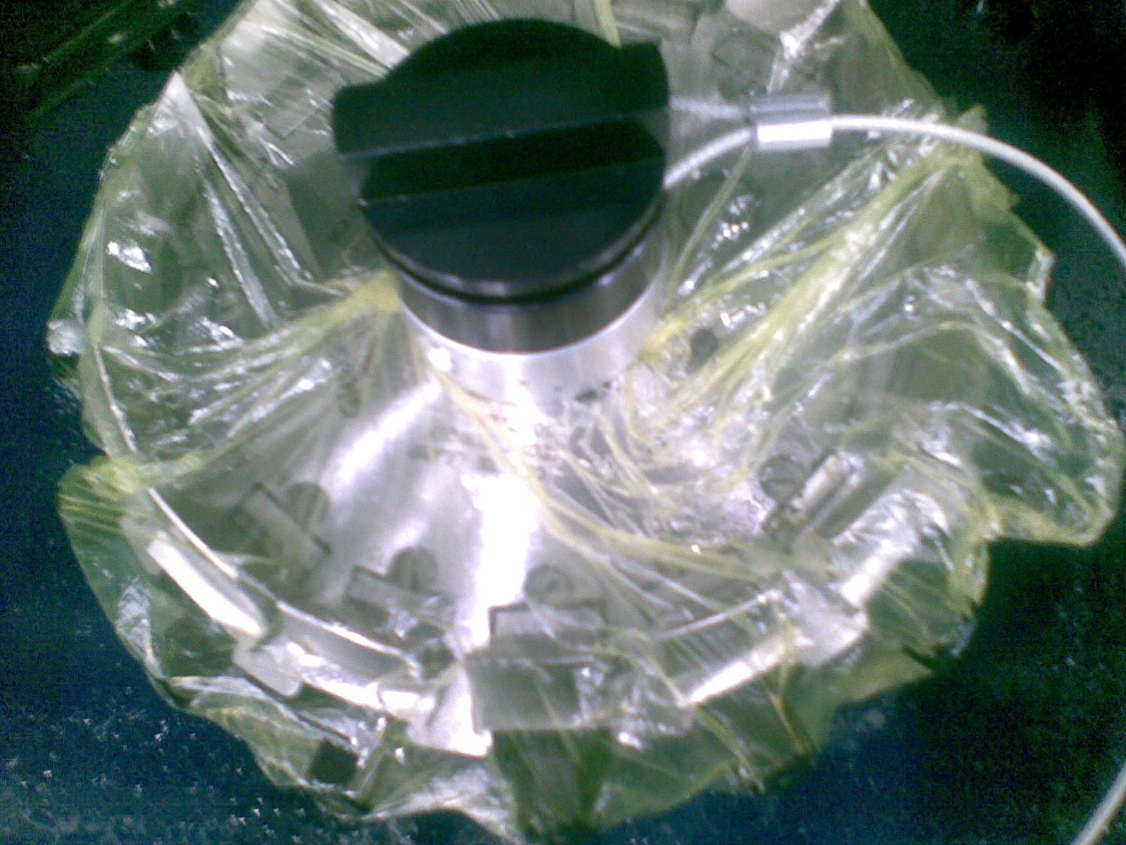

发表于 2011-1-30 08:44 | 显示全部楼层
回复 z1454389 的帖子
能否将刀具也拍张照片上来 ?
