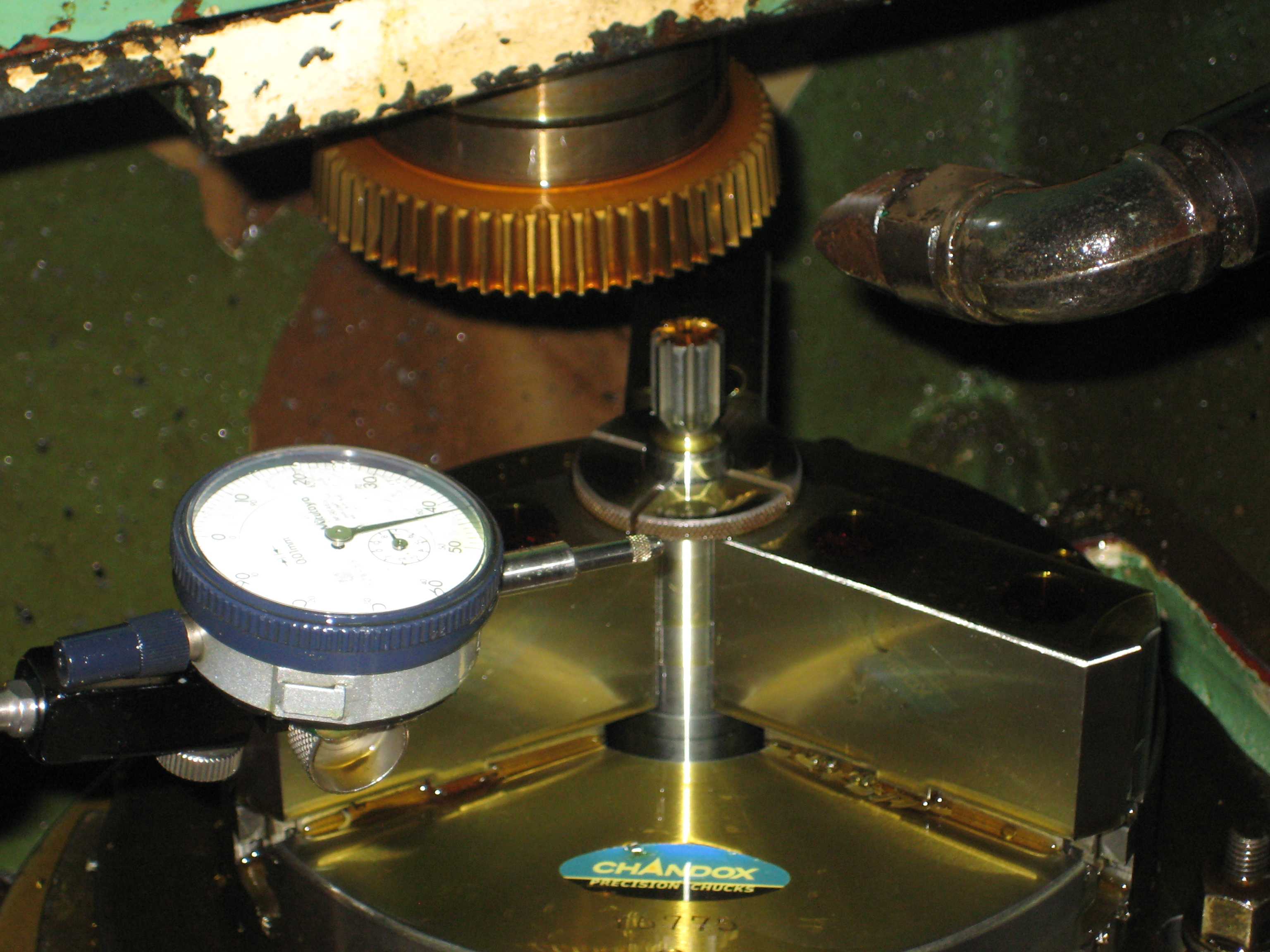

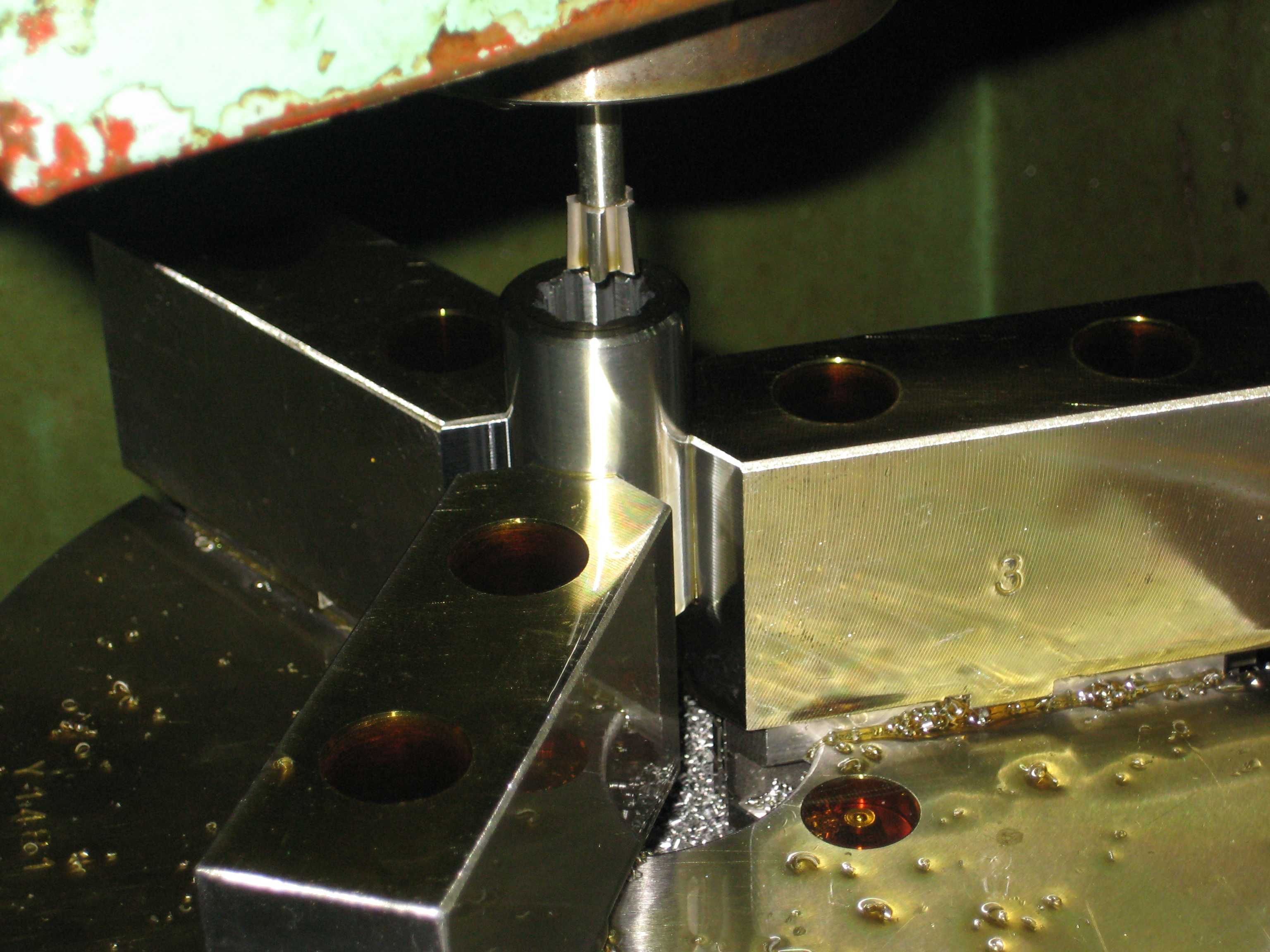

插内齿和插外齿,两个零件是相配的,应大家要求,发张两张照片看看
 楼主| 发表于 2010-12-20 13:41 | 显示全部楼层

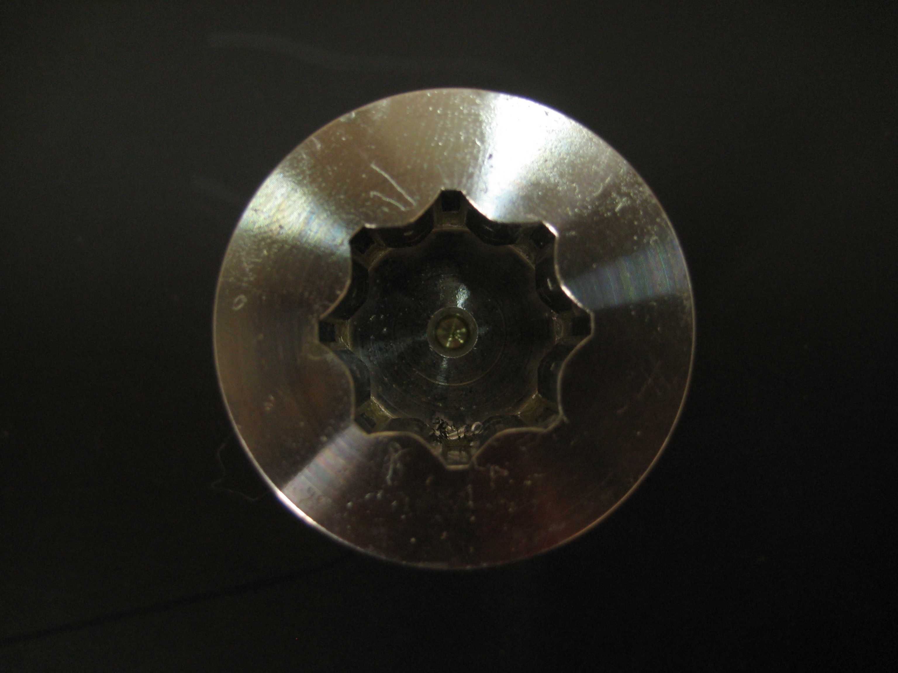

今天有试做了这种内八角孔的,上次在论坛中想找人做的,不是价格高的离谱就是找不到相关的资料,所以只能自己摸索,做算有些眉目了,但还要改进,希望各位提提意见,谢谢啦啦!
