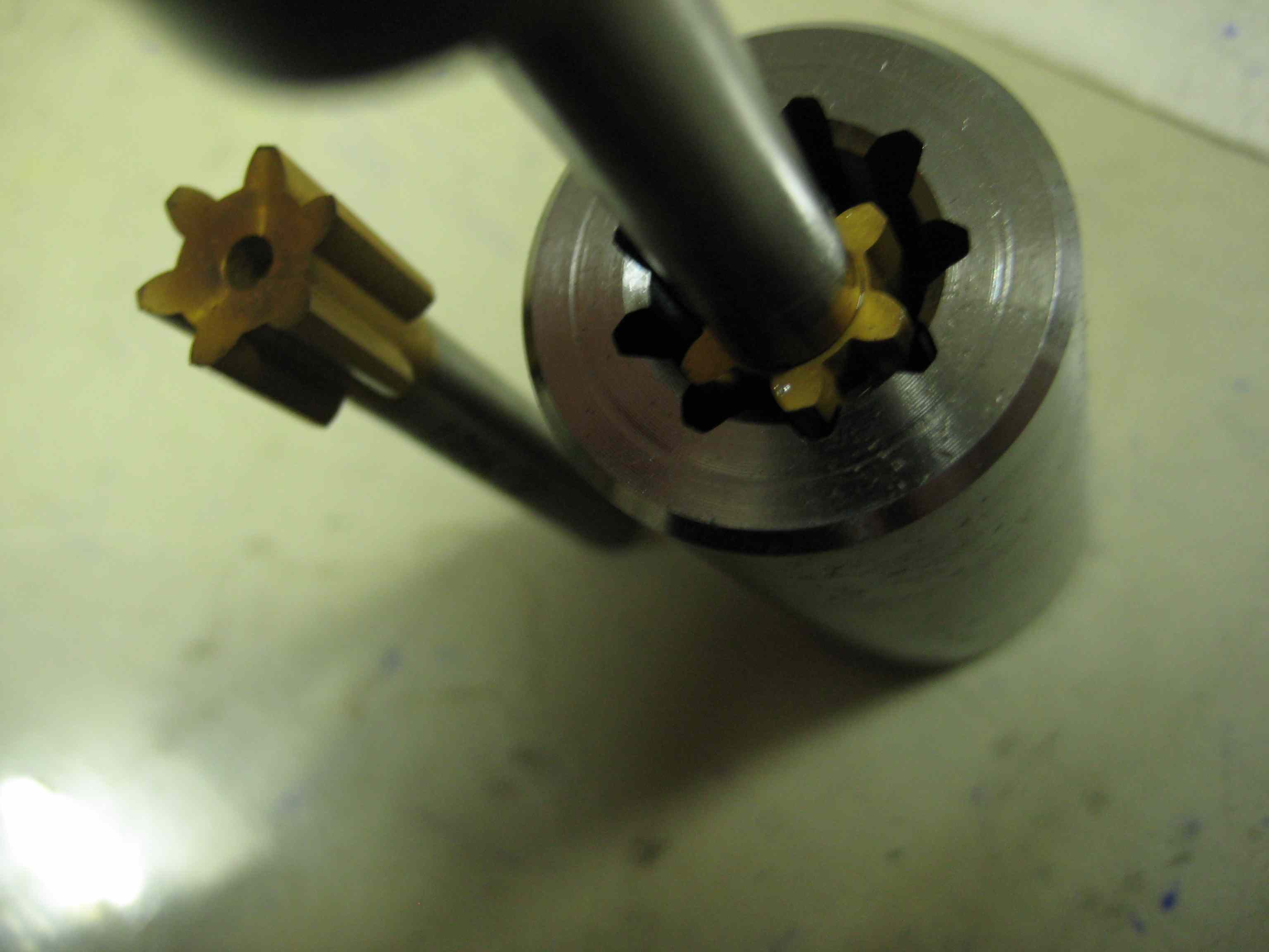

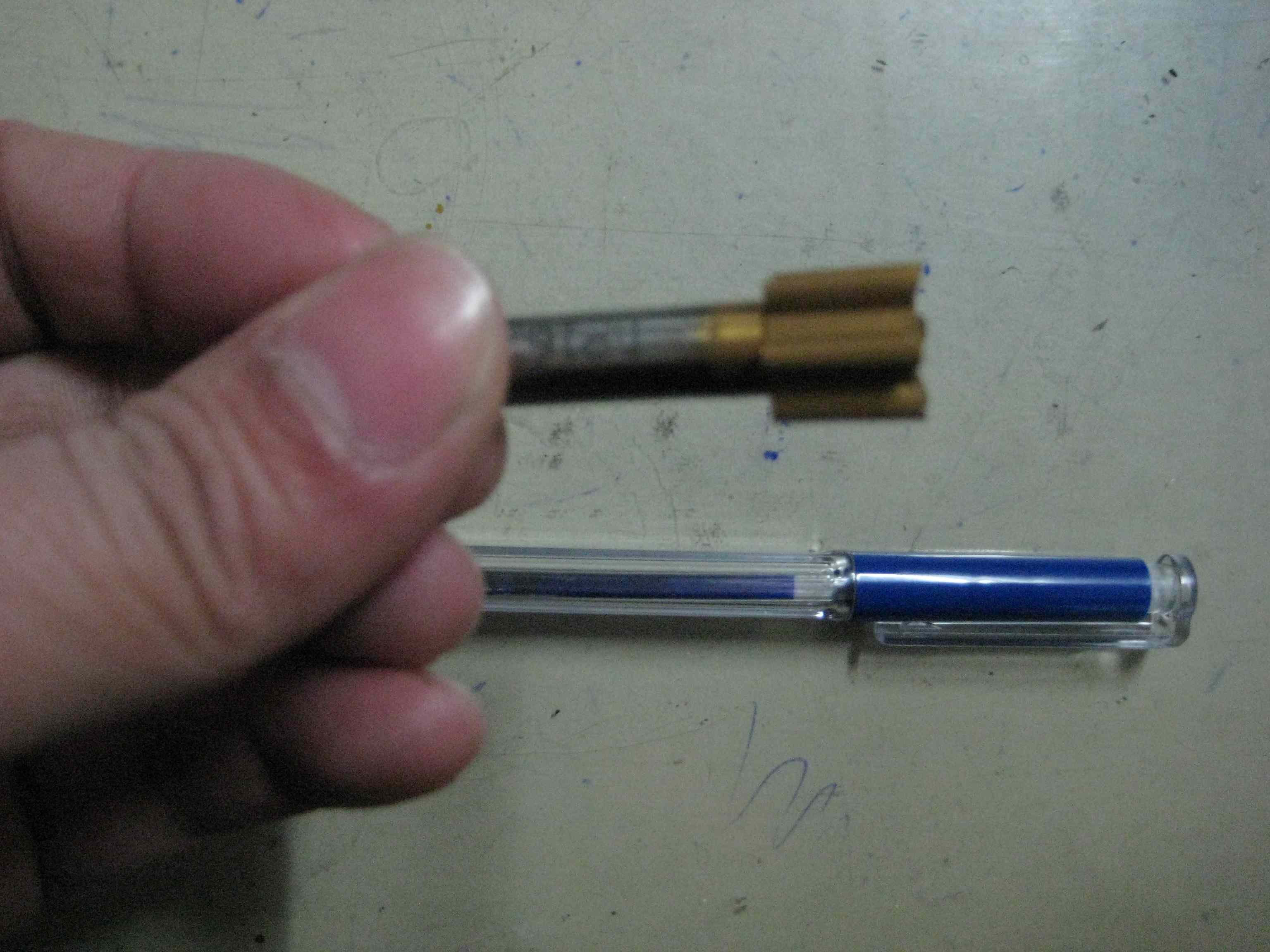

被逼做齿数很少的内齿,这种零件批量不大,只有50至100件,用冷挤压的方式加工客户有不接受几千的模具费,所以哦,偶就想办法做了可换式的插齿刀,价格在800以内,已经做了几批了,效果还不错,就是插齿调整时要注意行程和进给速度控制了,今天发上来大家看看,还有宝贵意见请指教,有需要的也可大家互相探讨,谢谢啦!
 楼主| 发表于 2010-12-19 11:23 | 显示全部楼层
插齿刀与加工的产品

发表于 2010-12-19 12:47 | 显示全部楼层
顶,顶,顶,楼主太牛B了,不知刀体与轴是如何连接的?
 楼主| 发表于 2010-12-19 16:27 | 显示全部楼层
花键连接套啊,油泵齿上有用的,内齿有8、9、10等,模数有公制、英制的。刀体是紧配于锥柄套上,用沉孔螺钉紧固,当然锥柄套的孔和锥柄同轴度要好。

发表于 2010-12-19 18:51 | 显示全部楼层
楼主,我有个问题不明白,望明示:这么小的内孔插齿,一个插齿行程完成后,插齿刀要退回起始位置,这个快速退回的行程是多少?最少也应该有10几毫米吧?那么你的插齿刀是如何避开的?
