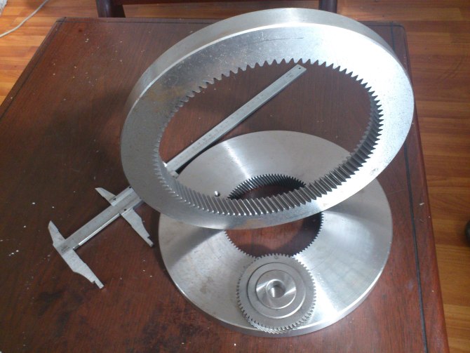

[插齿] 这个斜内齿是插齿的吗?有其他办法?哪里可以加工?
发表于 2011-7-17 19:34 | 显示全部楼层
应该是插出来的,不过要专机生产,插齿机有效行程就可以了。
发表于 2011-7-23 12:46 | 显示全部楼层
回复 宇峰机械 的帖子
这个可以插。齿轮有多宽?外径多少?
发表于 2011-7-23 13:35 | 显示全部楼层
回复 春哥li 的帖子
是插齿的,用y54改装的斜插,我公司自己的产品,其它的办法我们没有。
发表于 2011-7-23 15:56 | 显示全部楼层
y54都可以的话机床就没有悬念了
发表于 2011-7-27 08:26 | 显示全部楼层
是用螺旋拉刀加工
发表于 2011-7-28 08:56 | 显示全部楼层
这个零件应该是拉的
发表于 2011-7-29 08:45 | 显示全部楼层
各位说拉齿的看见过拉齿的零件吗?拉齿的齿顶倒角是有明显特征的,当然这个零件或许可以拉齿加工,但这个不是。
发表于 2011-9-16 09:41 | 显示全部楼层
第一次见,应该不是插的。螺旋拉刀?也不像,刀花不像
  一家之言,拙见
发表于 2011-9-16 17:05 | 显示全部楼层
插齿机可以插!
冲程位置和长度都可以定制,齿宽大的话冲程速度低一点,但是能做出来
至于插齿刀头能不能进去,图片中这么大的空间,足够了。
发表于 2011-9-18 22:10 | 显示全部楼层
这个没见过,不过批量生产应该是用拉削的方法加工比较理想,插齿的可能性不大,从图片的刀纹来看,这个好像是数控车的吧
