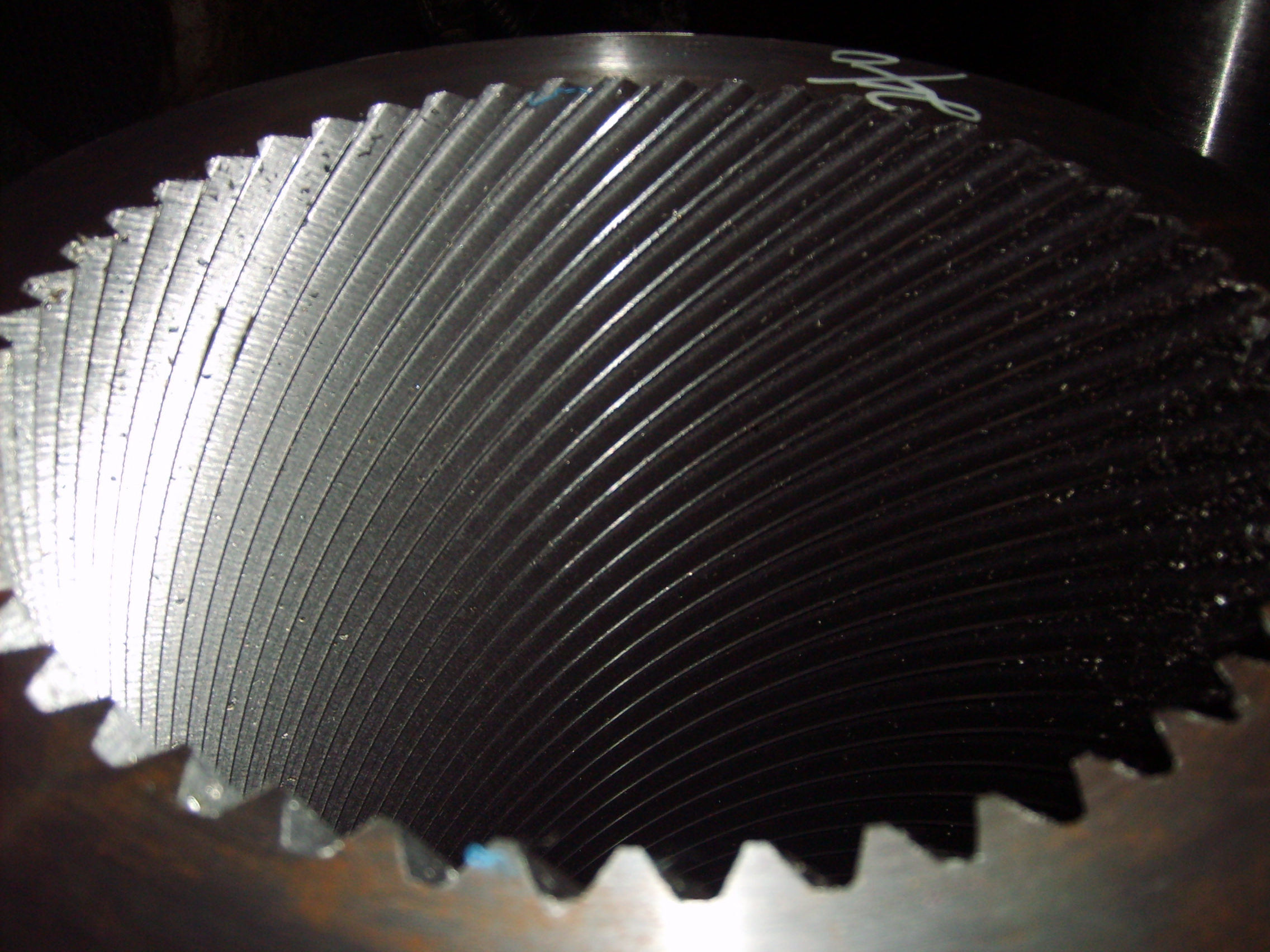

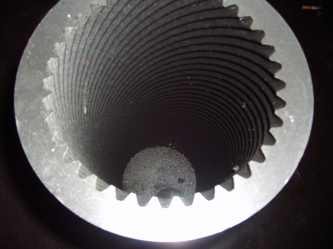

[插齿] 这个斜内齿是插齿的吗?有其他办法?哪里可以加工?
发表于 2010-11-30 21:16 | 显示全部楼层 |阅读模式
发表于 2010-12-1 09:31 | 显示全部楼层
第一次见!!
发表于 2010-12-1 09:55 | 显示全部楼层
小意思,我就干这个的
 楼主| 发表于 2010-12-1 15:38 | 显示全部楼层
发表于 2010-12-1 17:17 | 显示全部楼层
这个应该算螺旋的吧?有专门的设备的
发表于 2010-12-1 17:24 | 显示全部楼层
我觉得应该是用螺旋拉刀加工的。
发表于 2010-12-2 10:15 | 显示全部楼层
商业机密,有需要的朋友联系我
发表于 2010-12-2 12:45 | 显示全部楼层
线切割也可以做的
发表于 2010-12-2 16:24 | 显示全部楼层
应该是螺旋拉刀拉削加工而成的
发表于 2010-12-3 17:09 | 显示全部楼层
什么部件上的零件?
应该是螺旋拉刀做的
