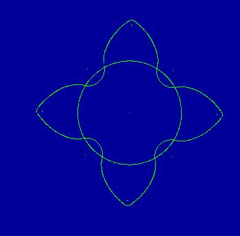

发表于 2008-6-4 18:08 | 显示全部楼层
少齿数齿轴是电动工具方面的典型用用。
2个齿也是可以的,不过对设备要求高。
如图

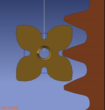

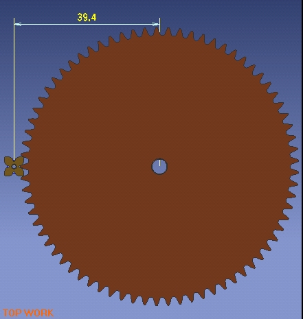

发表于 2008-7-8 21:16 | 显示全部楼层
可以的!
小齿轮:
Xn=+0.55
齿厚加大到1.28倍;
大齿轮:
Xn=+0.2
齿厚缩减到0.77倍。
中心距为39.4。
图示如下:
上传UG 3D模型,供验证及线切割制齿用。
