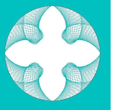

发表于 2007-11-4 12:57 | 显示全部楼层
我来发个图,重合度和强度是个问题
