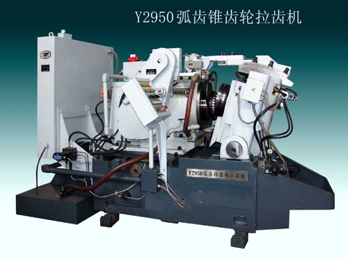

在Y2950弧齿锥齿轮拉齿机中有
产品名称: Y2150、Y2950弧齿锥齿轮粗切、拉齿机 产品类别: 弧齿锥齿轮铣齿机系列
机床简介
Y2150型弧齿锥齿轮粗切机和Y2950型拉齿机是专为汽车、拖拉机、工程机械粗精加工后轿弧齿锥齿轮和准双曲面齿轮,非范成被动齿轮而研制生产的。其中Y2150型用切入法粗切。Y2950型用单循环法或螺旋成形法加工。
该类机床适用于品种固定的大批、大量生产。使用本机床更换零件参数时,需相应更换分度盘、凸轮及芯轴等特殊附件。
该类机床与本厂制造的YA2150型弧齿锥齿轮粗切机和Y2250A型弧齿锥齿轮铣齿机配套使用。
机床的结构特点:
1.当工件箱处于水平装卸位置时,可以迅速、准确和方便的装卸工件,这一特点对于组织锥齿轮生产的联线或自动线十分有利;另外由于工件主轴在装卸工件时远离刀具主轴,这样使操作十分安全。
2.采用液压快速分度和新型的工件主轴液压薄壁油缸夹紧机构,对Y2950型机床刀具主轴旋转一周加工一个齿。当刀盘上的分度区间(无刀齿部分)转入工件时,工件主轴即自动松开,并快速分度,在加工下一个齿以前工件主轴自动地被夹紧在工件箱体上,因而增加主轴刚性。
3.横梁装置用以固定刀具箱与工件箱之间的位置,当工件箱上升到切削位置时,横梁即由液压夹紧,在整个切削过程中始终处于夹紧状态,组成框型结构。
4.除了横梁和工件主轴的夹紧外,还由于机床切削时其主切削力是指向床身的,所以能利用机床重量而获得最大刚性。
5.机床采用多种保护,如温度保护、压力保护、润滑保护和分度保护等,使机床工作可靠。
6.刀具主轴采用液体静力润滑,因而提高了轴承的刚性、精度和寿命。
7.机床附带自动铁屑输送器。
但是没有Y2150的详细图片。

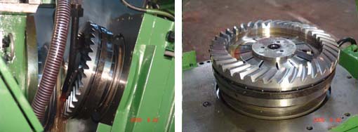

发表于 2010-11-16 11:59 | 显示全部楼层
俺所见到的,这个最效率:
2
 楼主| 发表于 2010-11-17 16:23 | 显示全部楼层
回复 woodee 的帖子
开眼界了  ,连齿端倒角都快速完成了,佩服了,还有些绝望了。
