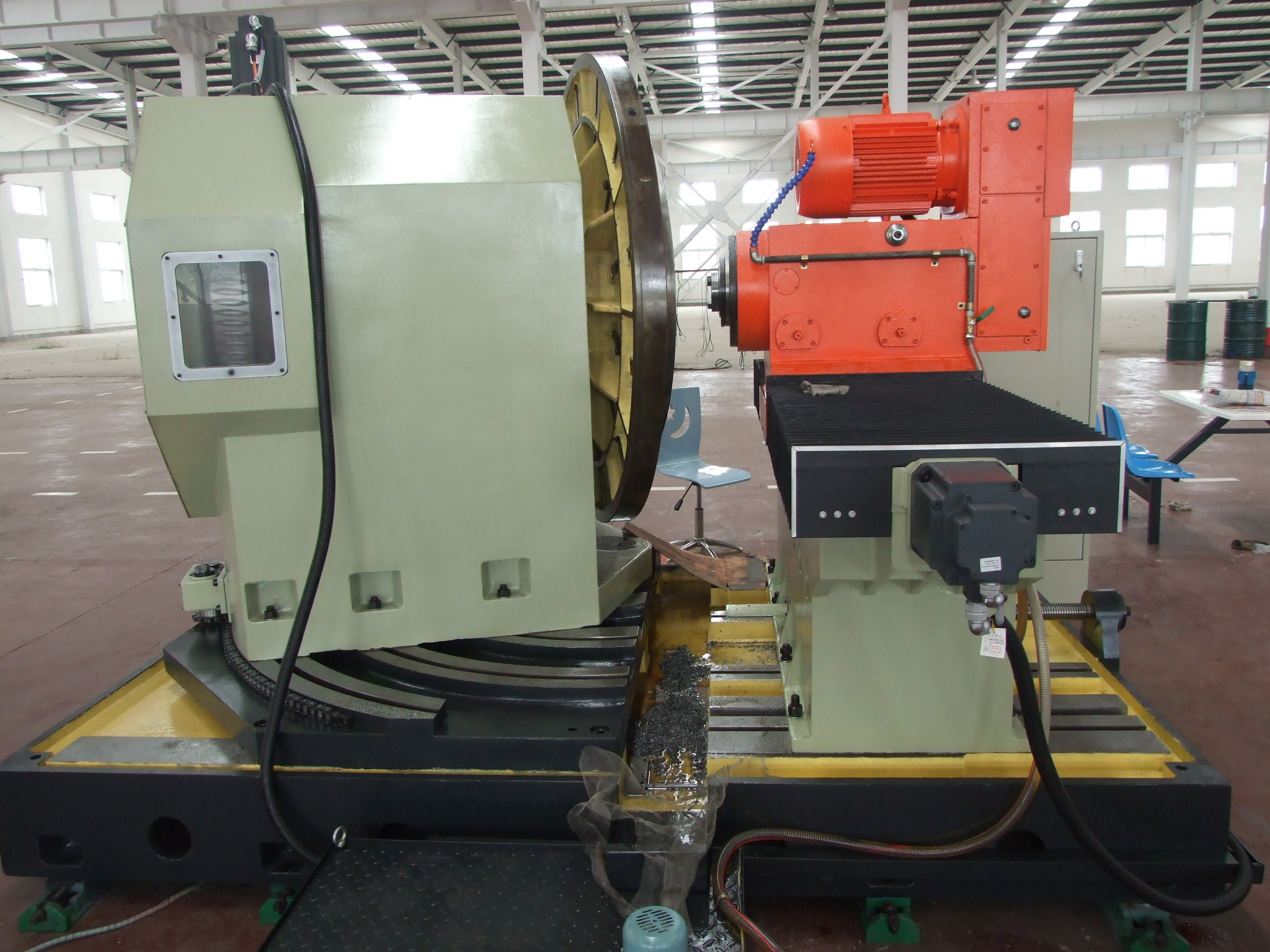

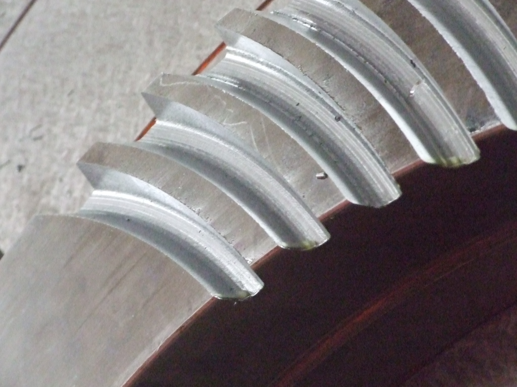

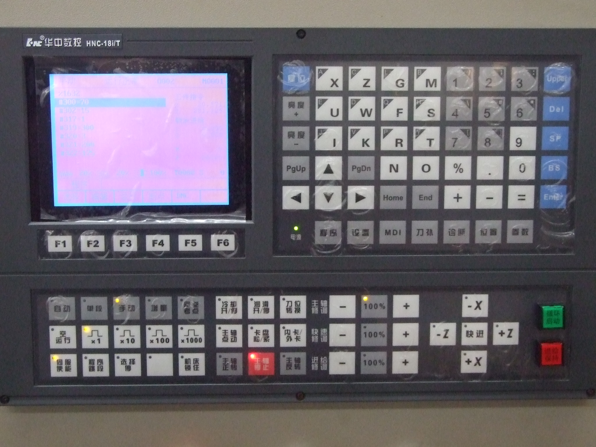

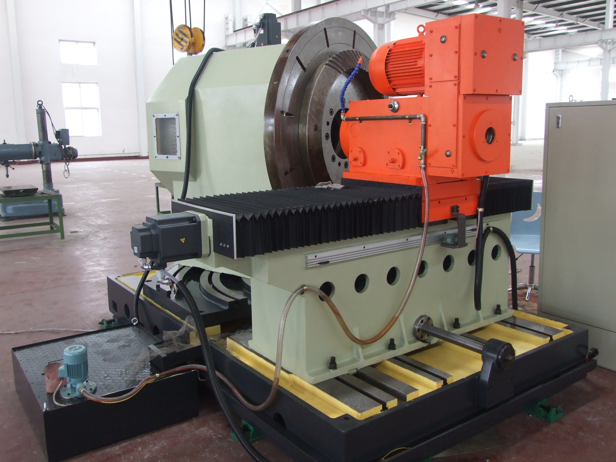

回复 马文辉 的帖子
最大加工模数  :35mm
最大加工直径  :1800
伺 服 电 机      :27Nm  、16Nm
刀 具 箱 电 机 :7.5Kw
系统:华中数控,

版主,这机床是华中得试验机吧?我觉得加工弧齿锥齿还是德国克林贝尔格得连续分齿机床得快.
