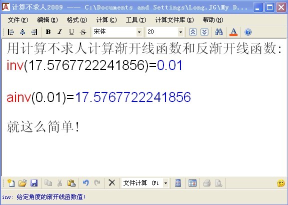

   :loveliness: 用EXCEL来做计算已经OUT了,现在用"计算不求人"来计算,任何计算问题都比EXCEL里要简单得多,如渐开线函数及反函数的计算:

11楼的是什么软件里编的?计算确实很简单,很值得学习,容易学吗?
发表于 2010-10-18 21:13 | 显示全部楼层
回复 zqtaibang 的帖子
    软件名字叫:"计算不求人",很容易学,有一个帮助文档,一看就会,而且功能很强大,
EXCEL能做的计算,它都能做,EXCEL不能做的计算它也能做.下载:
http://www.speed-long.com/download/calnolimit_ok.rar
或者联系QQ:315483952
