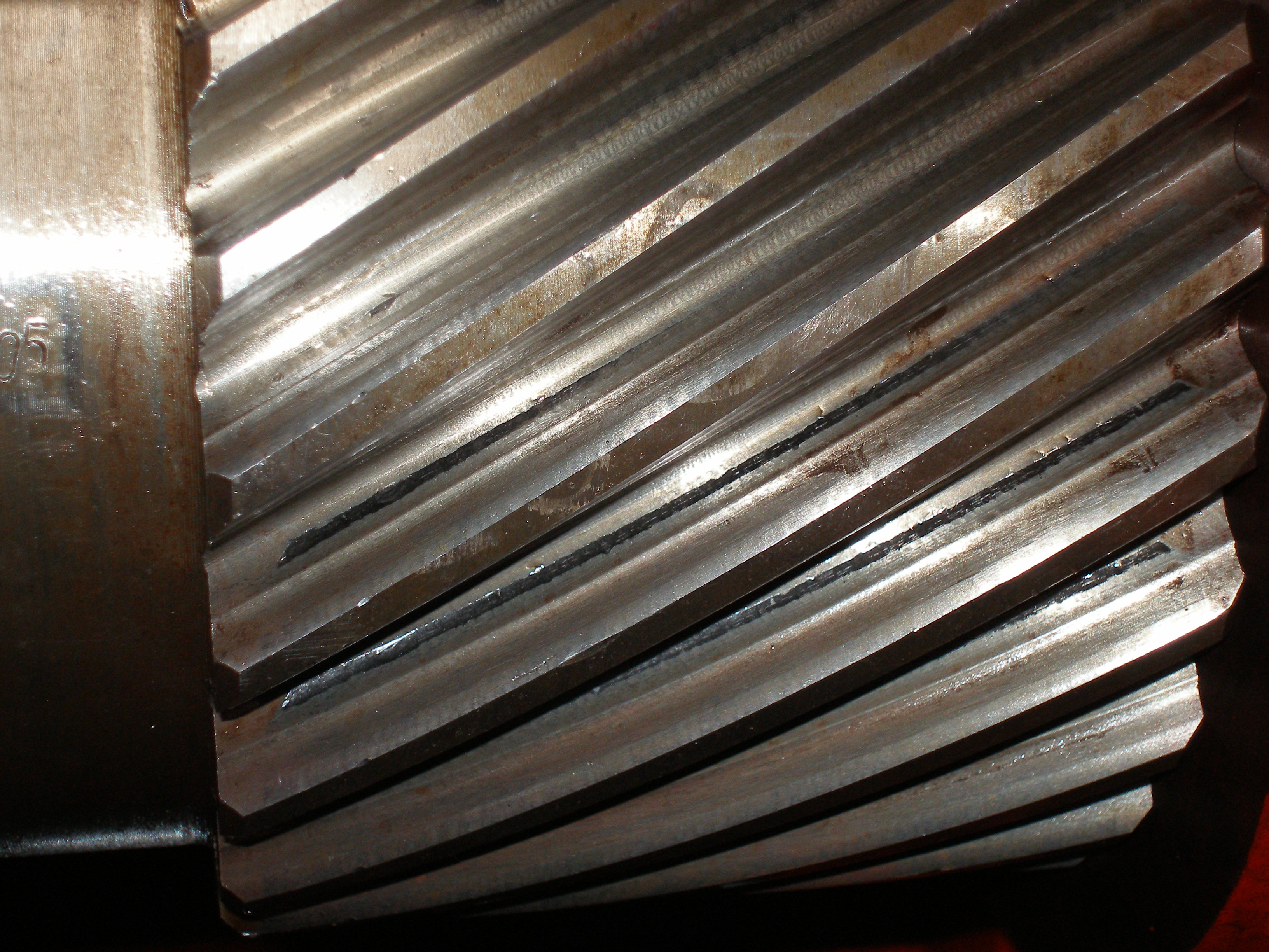

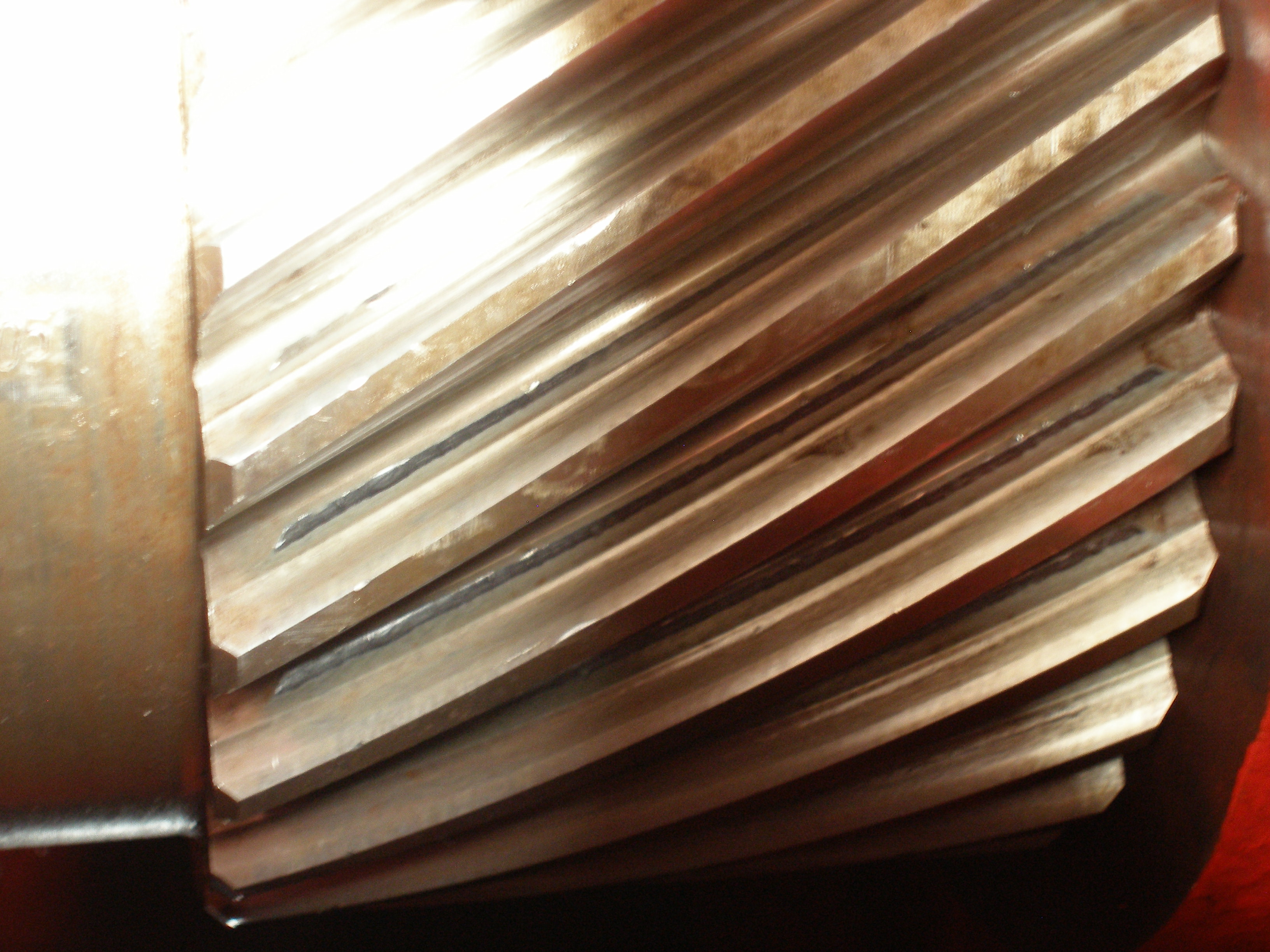

[滚齿] 齿轮根切问题

最好能有参数等数据可以做分析才好。
根据图片,好像是双圆弧齿轮吧,请能确定
 楼主| 发表于 2010-10-10 10:23 | 显示全部楼层
 楼主| 发表于 2010-10-10 10:38 | 显示全部楼层
确定是双圆弧齿形,模数8  齿数20  螺旋角28°21′27.49″   齿轮外径196.22
发表于 2010-10-10 19:14 | 显示全部楼层
是跑合后的痕迹吗?
发表于 2010-10-10 19:25 | 显示全部楼层
凹齿圆弧半径比凸齿圆弧半径大的过多,所以点接触太明显,属齿形误差过大,但当跑和一段时间后接触区域会逐渐扩大成一段圆弧,这要和刀具制造商协商解决,不属于是齿轮根切问题,因为不是渐开线齿形。
 楼主| 发表于 2010-10-11 14:08 | 显示全部楼层
想在的图片是试车以后的图片,不要表现的根切和斜咬。
发表于 2010-11-9 11:51 | 显示全部楼层
双圆弧齿轮检测点是齿根对刀具要求高一点,刀具不能用太旧的。在检查一下你所选挂轮的精度。
发表于 2010-11-16 15:46 | 显示全部楼层
我看是刀子的问题吧 ,你把用过的 刀子图片发上来看看,
