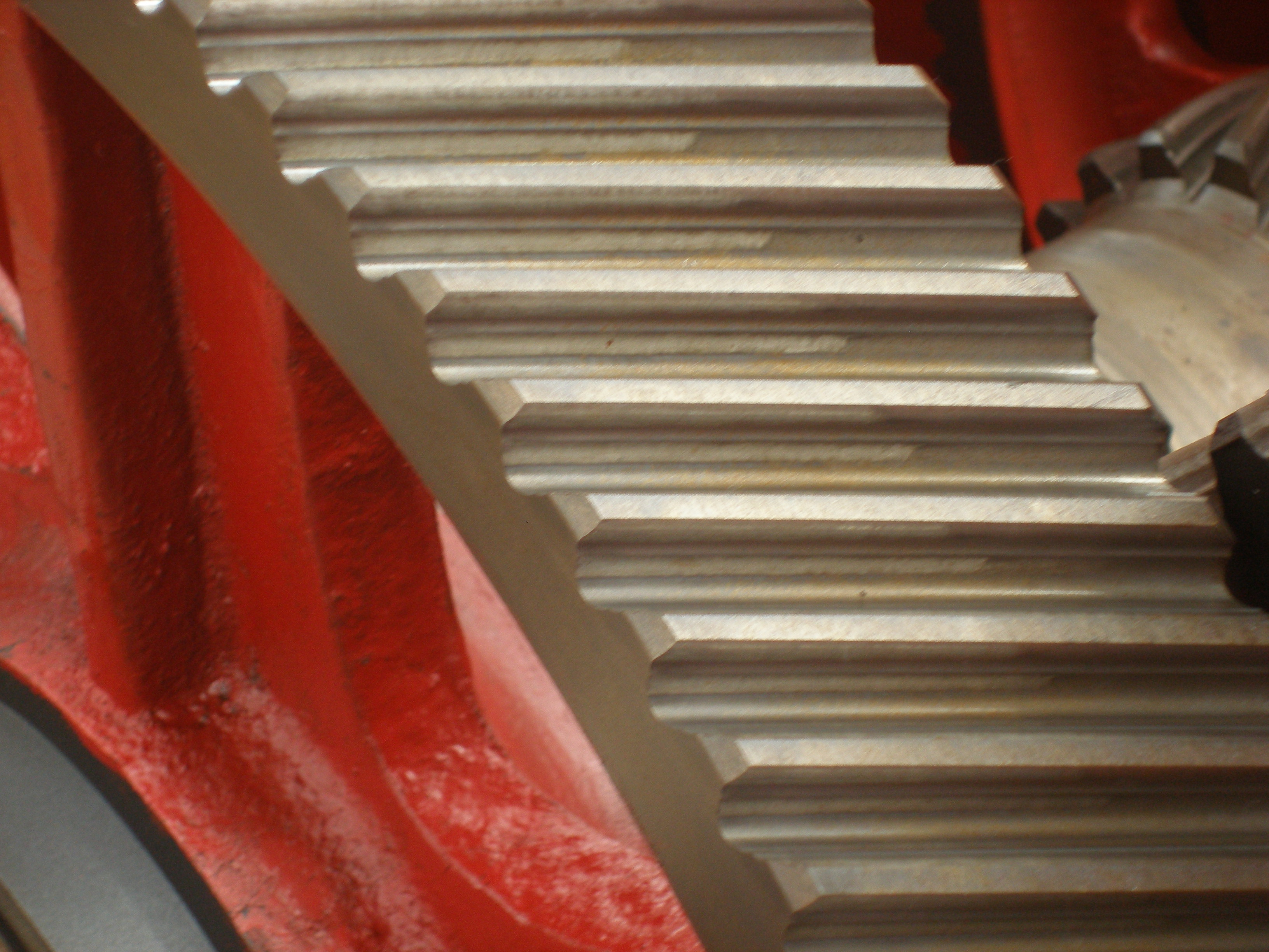

各位老师大家好:我们现在加工的齿轮存在根切、斜咬 的问题,老师们发表一下自己的看法,看我们的问题存在于哪一部分? 中原73(0608506)异响1.JPG

刀具的问题。

搞错了吧,这么大齿轮会根切  ??

看不清图片,请将齿形放大再传一次,这么多齿数理论上不会根切的,如果根切可能是刀具问题,或齿数不正确而造成了较大负变位产生根切,数一下齿数,重新计数功法线和跨齿数是否正确。

现在我们是用了多个厂家的刀具,也做过多次试验,用全新的刀具干同一台整机,还是出现同样的问题,图片上的啮合线只是一条线,而且只有一半啮合,我们分析了箱体、加工等工序都没有找到真正影响他的原因。

再就是我们的各种机型都出现这种情况,我们的产品模数从模数3到模数10都有,包括双圆弧跟渐开线,双圆弧的表现的尤为明显。

不会是机床同步出问题了吧

你要把问题说清楚,最好是附带图片,你现在提供的图片看不清楚,是渐开线还是双圆弧齿轮?

从照片上看应该是双圆弧齿轮吧?

照片是双圆弧齿轮,应该不是机床出现问题,我们有30台机床,不可能同时出现问题吧。
