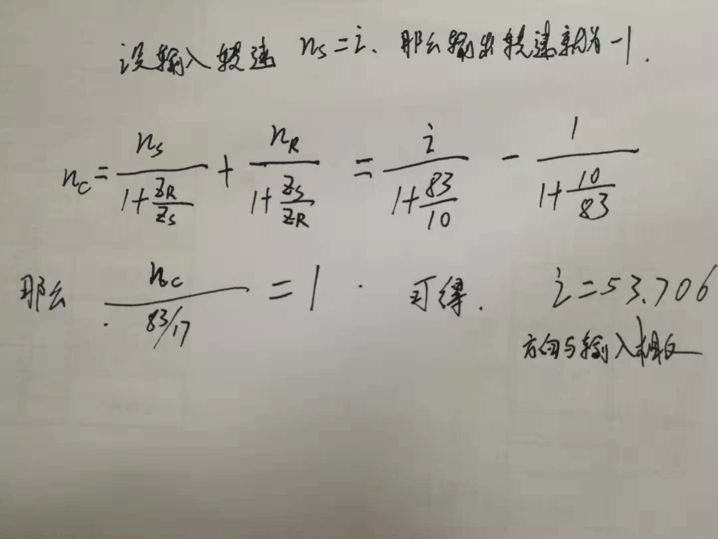

第二级行星架固定,共用齿圈输出,卷筒类机构常用;减速比
1-(1+83/10)*(1+83/17)=-53.70588

发表于 2018-11-13 09:03 | 显示全部楼层
李玉志66 发表于 2018-11-13 08:37
就是一般的工程机械用的行走马达,二级。
如果低速级行星架固定,那么减速比如前面帖子算的那样,是   -53.70588,应该不会错

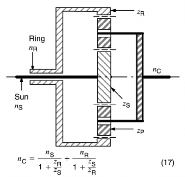

第一级为双输入,减速比计算可参考AGAM6123,总速比为-53.706
减速比计算
减速比计算
AGAG6123
AGAG6123
