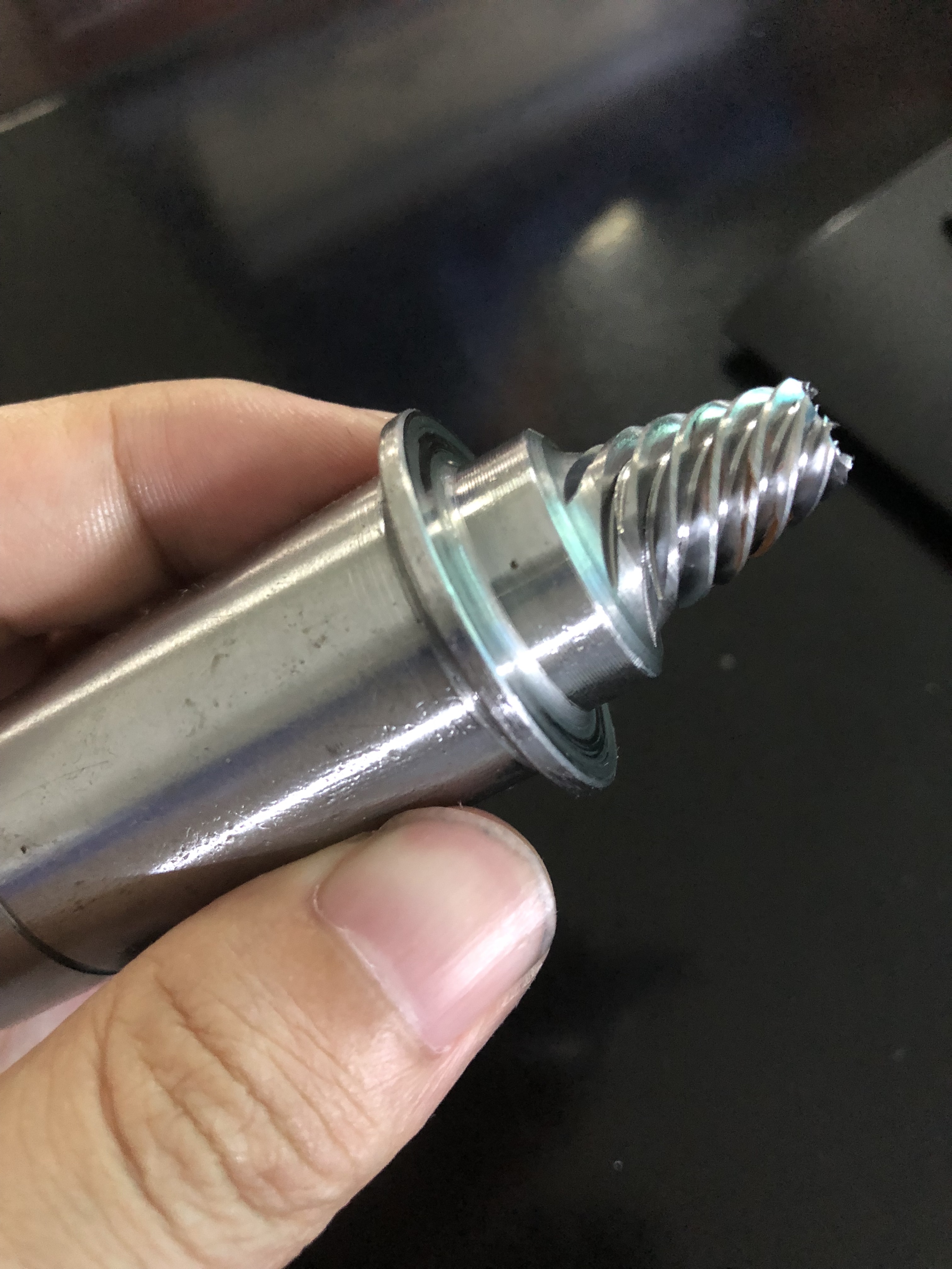

大轮成形法一刀切的!小轮展成法,凹凸面分2刀切的,现在大轮凹面接触区域在大端,想把它调回小端,小轮凸面螺旋角要改大,但是小轮的凸面大端已经跟图上一样有一道接刀痕迹了 ,再改大痕迹会更明显,好像进入无解了,是要从新计算调整卡吗还是从其他方面改,有没师傅指点下!
 楼主| 发表于 2018-9-19 08:54 | 显示全部楼层
现在就是要接触面好小轮上那一道就会很明显,要那一道没有,接触面大轮就会偏大端,越偏大端那一道就越不明显直到消失可以,还有小轮接触面看起来是蛮窄的线的 但是看大轮的啮合面是个面,是因为啮合的时候有滑动摩擦的原因吗?这个正常吗?
