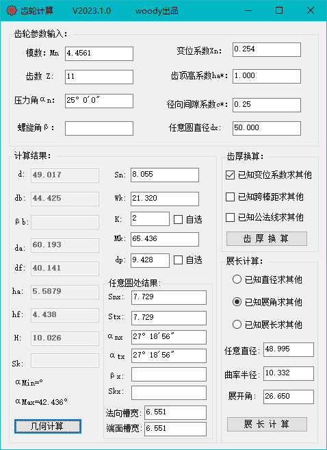

渐开线展长转换向径
发表于 2022-12-6 14:16 | 显示全部楼层
用EXCEL就可以编
发表于 2022-12-6 14:30 | 显示全部楼层
已知基圆直径和渐开线任意圆直径,求渐开线任意圆展长。
看截图,黄色是已知,深绿色是计算出来的,公式在右上红色箭头所指处。

基础知识
发表于 2022-12-8 15:13 | 显示全部楼层
din一下,这个编制程序计算简单点
发表于 2022-12-9 09:48 | 显示全部楼层
最新的DIN ISO 21771-2014

单独的一个齿轮,外径是无意义的(可以称为原始外径),也不可以使用,当与另一个齿轮进行配偶时,外径通常会发生变化,所以这类计算我理解是在求解端面齿形点的坐标时,会用到,最终是用于精确建模,用比较密集的渐开线的离散点形成的样条线代替渐开线,即使是这样,在做渐开线蜗杆时,其齿面精度仍然不如用基圆柱螺旋线的切线形成的直线来代替这种求点得到的模型。
