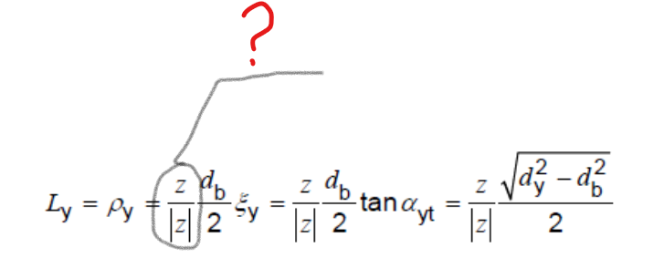

发表于 2022-12-1 18:58 | 显示全部楼层
admin 发表于 2018-4-25 20:47
你这个更新后的数据表,数据还是不对的。
向径应在目前的基础上,除以2。
这里怎么理解呢?如下图“?”处
发表于 2022-12-1 21:00 来自手机 | 显示全部楼层
内齿-1,外齿1

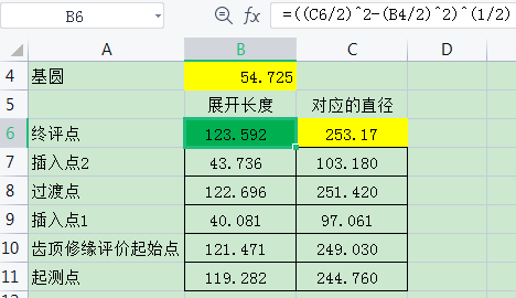

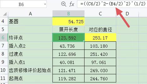

发表于 2022-12-6 14:30 | 显示全部楼层
已知基圆直径和渐开线任意圆直径,求渐开线任意圆展长。
看截图,黄色是已知,深绿色是计算出来的,公式在右上红色箭头所指处。
