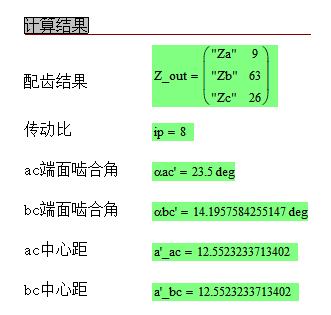

一组奇葩的行星齿轮参数分析
发表于 2018-3-31 18:10 | 显示全部楼层
中心距间隙过大,压力角不合理

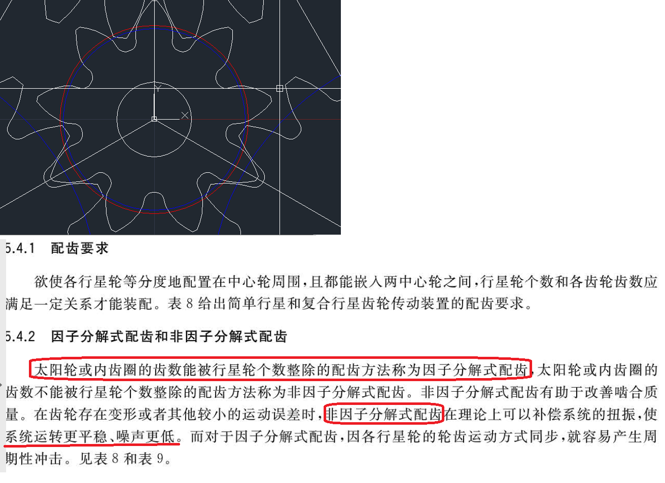

按照 最新标准GB/T 33923-2017 的论述 ,设计 重要场合的 NGW ,最好采用非因子分解式配齿 ,同时注意齿的追逐 。
你的例题齿数归属于 《因子分解式配齿》

牛爷确实高见。
过去还真是没有注意过。过去只是关注于相互啮合齿的互质关系等。真是没有关注什么非因子分解配齿。以后还是要多考虑了。

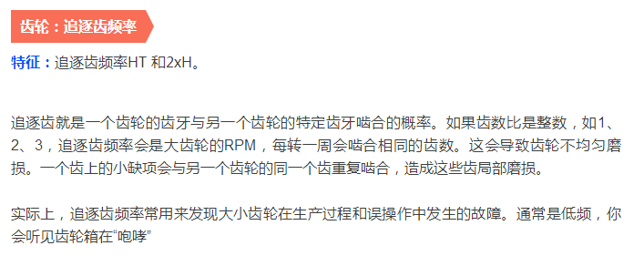

niuershiye 发表于 2018-4-1 00:32
按照 最新标准GB/T 33923-2017 的论述 ,设计 重要场合的 NGW ,最好采用非因子分解式配齿 ,同时注意齿的 ...
牛爷能否解释一下什么是齿的追逐?怎样注意?
估计有不少人和我一样,是第一次听说,值得学习啊

关于齿的追逐问题,本人百度了一下,原来就是常说的相互啮合齿数不要是整数的事。只是叫法不同而已。见下附件:
