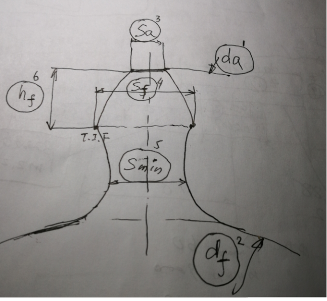

[找供应商] 有没有供应商可以做如图的类似面齿的齿轮

这么大的数量啊 ,如果有适当利润 可以专门定制刀具的 。
提供下面六个参数 ,可以保证你的要求 。
1- da  ; 2--df  ;  3--sa  ' 4 sf  ; 5  smin  ;6  hf
首先确定参数,切割样品,然后 定制刀具 !
什么材料  硬度如何 都一起答复

一,可作为特大轴交角(例如160度)的伞齿轮传动. 二,也可用作精密联轴器之用.
发表于 2018-4-4 09:25 来自手机 | 显示全部楼层
还是伞齿轮,只是轴交角很大.
发表于 2018-4-4 10:54 | 显示全部楼层
做了大负变位可成形
但实物没见过此样的产品
发表于 2018-4-4 11:50 来自手机 | 显示全部楼层
这是双蜗杆差速器的伴轴齿轮吗?
发表于 2018-11-10 13:20 | 显示全部楼层
就是渐开线的,小端跟切那么严重看不出来?

mrmrw 发表于 2018-3-28 11:57
啥骨形齿?就是一个渐开线齿轮,搞了一个大的负变位,过渡曲线占了很大比例而已!
我也这么认为
