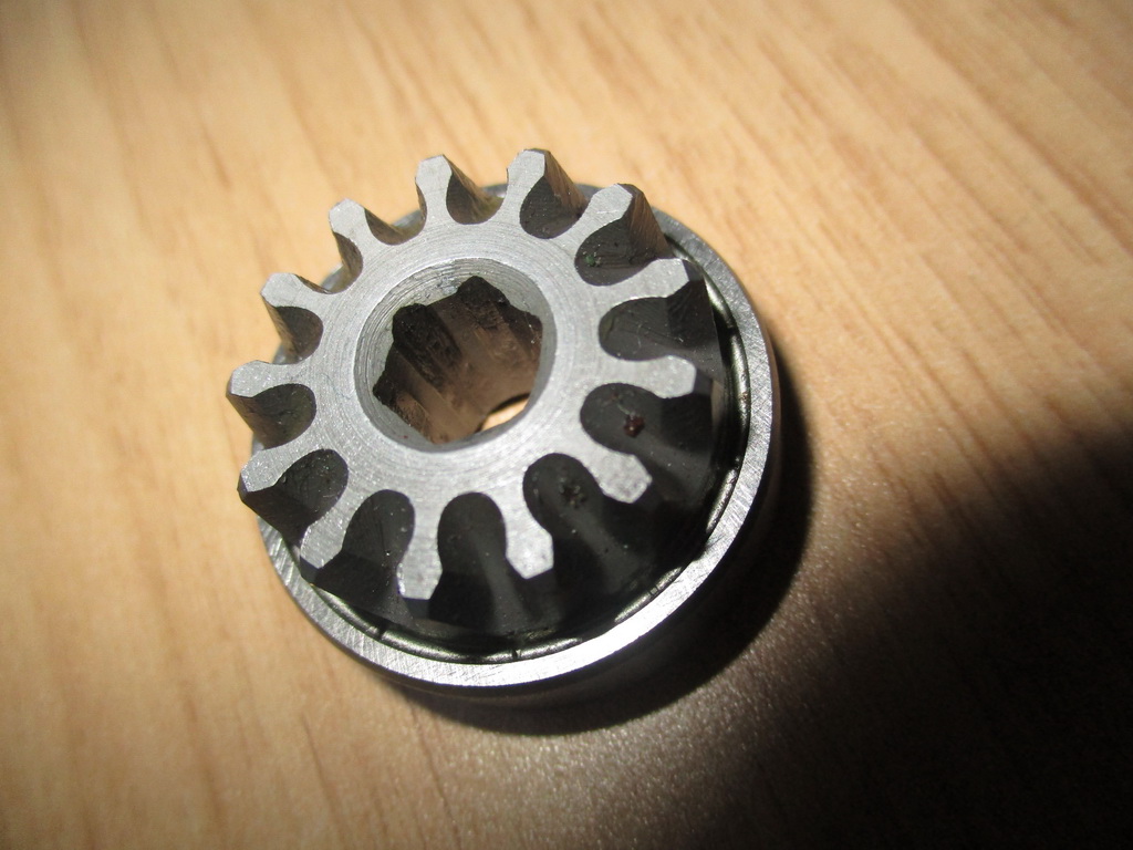

寻找可以制作如图齿轮,最好长三角一带的供应商

是的!非常像!不知版主大大是否知道哪里有做这类齿轮?
 楼主| 发表于 2018-3-28 08:28 | 显示全部楼层
这类齿轮我公司最早在德国的同行产品中见到,是不是点线啮合齿轮不知道,坊间有叫骨形齿的

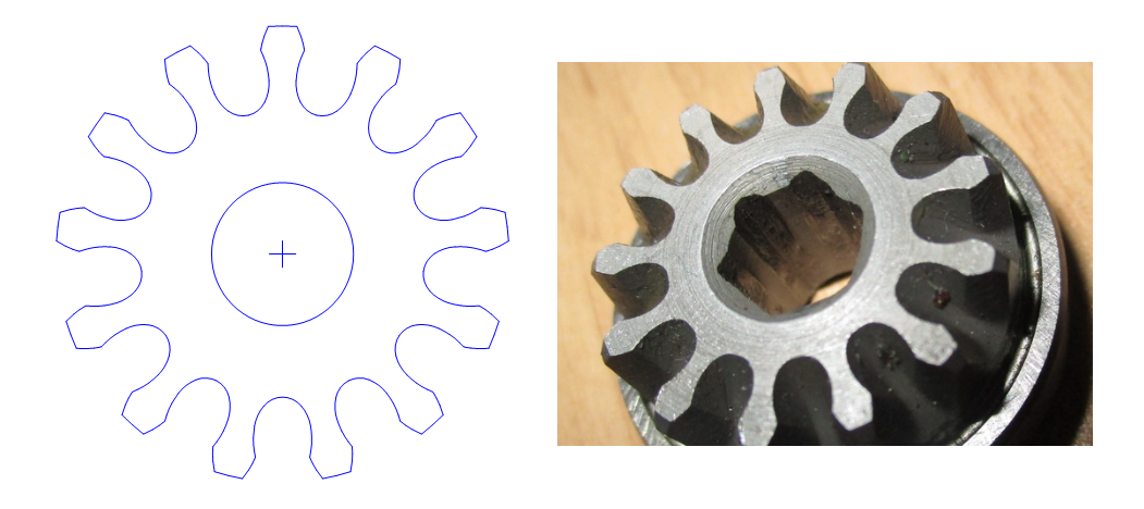

骨形齿?就是一个渐开线齿轮,搞了一个大的负变位,过渡曲线占了很大比例而已!

牛爷,这种齿轮如果转速扭矩都不是很高,可以不可以用线切割成型啊

这个齿轮是用在什么地方的啊,楼主能介绍下吗
