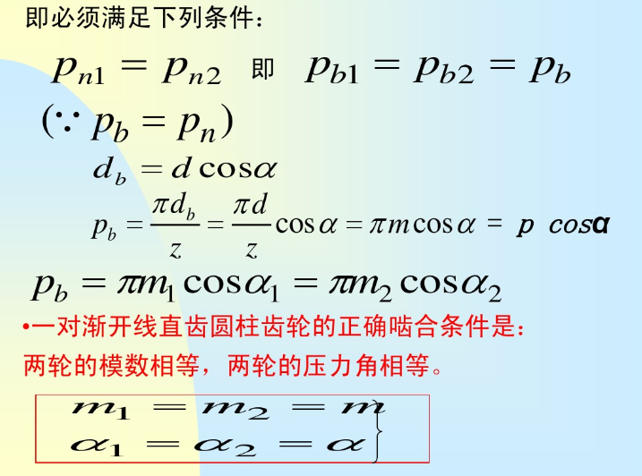

齿轮正常啮合传动公式说明
发表于 2018-3-29 14:40 | 显示全部楼层
是的,变压力角计算其实简单的说就是法向与端面的基节相等即可,就可计算出相关的变量了。
