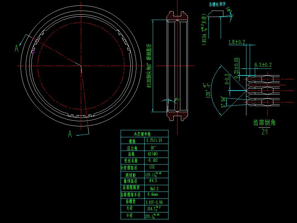

[刀具设计] 同步器齿套挤轮设计
 楼主| 发表于 2018-4-1 10:44 | 显示全部楼层
刀疤五 发表于 2018-3-30 16:06
把具体的结构,参数上传来,大家才好协助.
这个就是产品的要求
 楼主| 发表于 2018-4-1 10:45 | 显示全部楼层
yongxiangle1969 发表于 2018-3-30 17:15
齿顶圆直径和齿根圆直径可参考插齿刀的设计方法
这个就是产品的要求,怎么设计挤轮呢
发表于 2018-4-6 08:10 | 显示全部楼层
还要提供设备中心距的限制条件,或者你指定齿数范围
 楼主| 发表于 2018-4-9 13:44 | 显示全部楼层
这些都不需要的,主要是看怎么设计的,可以把它当做动态可调的
发表于 2018-7-20 10:58 | 显示全部楼层
要根据倒尖后齿厚的控制要求计算出原始齿形段的长度,再根据原始齿形的齿槽参数计算出大端的弧齿槽宽,然后根据零件特点选择相应的齿数,这时要考虑设备的挤压能力、刚切入时的啮合系数,选好齿数后再确定挤刀固定截面的分度圆弧齿厚,因为挤齿不是切削加工,加工后会存在很大的挤压应力所以刀具的锥角设计时要适当取大些,以免挤后或热处理后反弹。最后根据刀具的齿厚状况修磨外圆,小径呢也要考虑挤后齿套小径上的鼓出量留足容纳空间,所以要尽量做得小一点!
