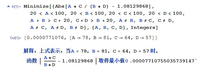

发表于 2013-7-30 08:37 | 显示全部楼层
刀疤五 发表于 2013-7-15 21:44
不太了解MATHCAD,给马版主出个题目
已知: 20
对这个问题思考了一下,以下是使用Mathematica 9.0软件解除来的答案。
这是应该是一个运筹学中的整数规划问题。
不知道解答的对不对,请刀疤大侠鉴定!
附源程序
求最小值的整数规划问题.rar (1.29 KB, 下载次数: 4)

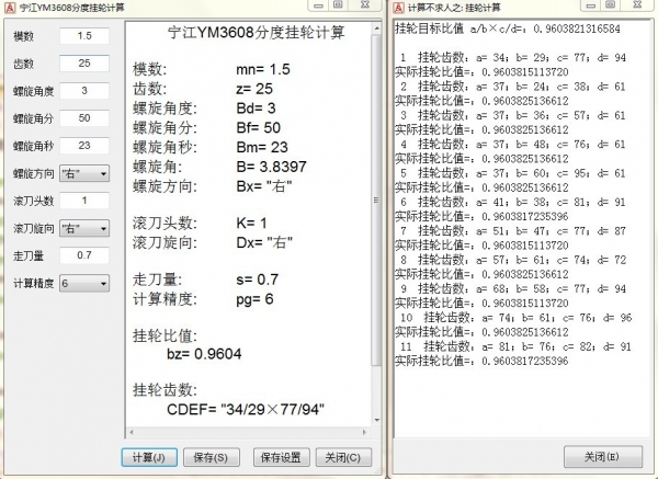

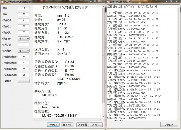

 楼主| 发表于 2013-8-28 17:37 | 显示全部楼层
speed_long 发表于 2013-8-21 23:09
挂轮库齿数可以自定义,两种方式:
1:通过指定连续的齿数,如: 20 to 100 , 表示挂轮库齿数从20到100
有谁需要宁江 YM3608滚齿机的挂轮计算软件?
 楼主| 发表于 2013-9-1 21:06 | 显示全部楼层
用计算不求人很容易做好的宁江YM3608滚齿机的挂轮计算软件:
登录/注册后可看大图
登录/注册后可看大图
[size=0.83em]49 秒前 上传
下载附件 [size=0.83em](254.66 KB)
有需要的请与我联系。
