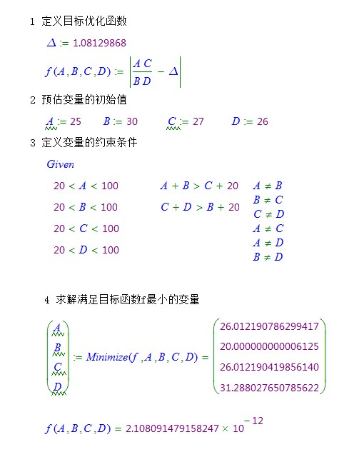

不太了解MATHCAD,给马版主出个题目
已知: 20<A<100, 20<B<100, 20<C<100, 20<D<100
目标函数:F(A,B,C,D)=|(A*C)/(B*D)-1.08129868|
约束条件:A+B>C+20, C+D>B+20
A≠B, B≠C, C≠D, A≠C, A≠D, B≠D
求使函数:F(A,B,C,D)取得最小值的整数变量,A,B,C,D的值
看看MATHCAD能多简单的解决此问题

发表于 2013-7-17 10:48 | 显示全部楼层
已知: 20
对这个问题的整数解我暂时没有求出。
对于非整数解,我可以解出来,当然这和迭代的精度是直接相关的!
我设置MathCAD的迭代精度为1×10^-20精度,计算结果如下:
对于整数解,我考虑一下再解答,不知道能不能解出来???

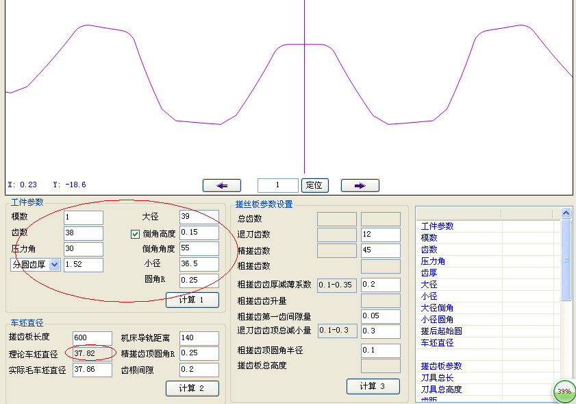

发表于 2013-7-22 20:48 | 显示全部楼层
speed_long 发表于 2013-7-3 14:48
如果我告诉你现在大多数的机械设计计算软件的功能都可以很容易用计算 不求人做出来,也许你还不会相信,等 ...
已知一外花键参数,见下图,齿顶带倒角(倒角所在的圆38.7,倒角角度指的是齿对中,倒角线与Y轴的夹角),齿根带圆角
"计算不求人"是否能计算出花键的面积,然后根据面积相等原理计算出搓花键前的车坯直径。
 楼主| 发表于 2013-7-23 16:55 | 显示全部楼层
刀疤五 发表于 2013-7-22 20:48
已知一外花键参数,见下图,齿顶带倒角(倒角所在的圆38.7,倒角角度指的是齿对中,倒角线与Y轴的夹角), ...
刀版主:
只要把你程序的计算花键面积的源代码贴出来,我就可以用计算不求人把花键面积计算出来!
因为计算花键面积的算法我不会,所以要借用你的!
其实计算不求人什么也不能做,或者说很多事件都可以做,主要看使用者往里面输入了什么内容。
就象编程工具,刀版主你用编程工具什么事情都可以做,而很多人什么也做不了,是一样的道理。
