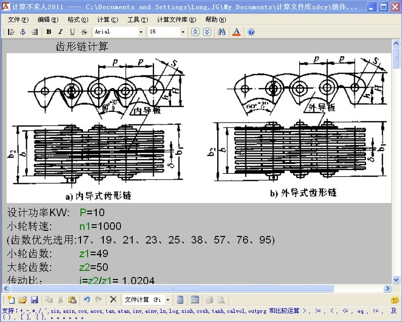

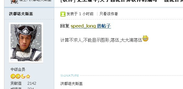

发表于 2011-7-12 11:08 | 显示全部楼层
回复 speed_long 的帖子
只是图片,不是图形,更不用说是图形平移,缩放.
speed_long应当确认某些功能落伍,大大滴落伍
 楼主| 发表于 2011-7-12 22:15 | 显示全部楼层
回复 洪都诺夫斯基 的帖子
可以绘图(画直线,圆,圆弧,矩形等基本图形及其组合),但是不提供平移,缩放功能.
计算不求人只是一个计算平台.
 楼主| 发表于 2011-7-19 23:01 | 显示全部楼层
回复 speed_long 的帖子
可以通过编程控制绘图,
可以绘复杂的图形.

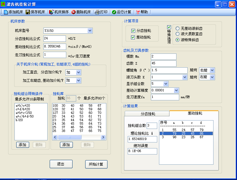

 楼主| 发表于 2011-7-23 23:00 | 显示全部楼层
万能滚齿差动挂轮计算
齿轮模数:        mn=3
螺旋角:            helix=15
滚刀头数:        K=1
机床定数:        C=9.0
挂轮比值:        bz=C*sin(helix)/(mn*K)= 0.7765
计算精度:        pg=5
方式一:
note 挂轮齿数:        ABCD=gualun(bz,\Y3150E.TXT,pg)
方式二:
挂轮齿数:        ABCD=gualun(bz,30 to 100+10,pg)= "31/46×106/
发表于 2011-7-24 12:32 | 显示全部楼层
质数直齿和斜齿(没有相对应的挂轮齿数,如工件Z=71,但机床没有Z=71的挂轮),分齿挂轮+差动挂轮计算有木有?
质数斜齿无差动滚齿,计算分齿挂轮有木有?
如果没有,就不应称为"万能滚齿差动挂轮计算",只能称为"简易滚齿差动挂轮计算"
下面这个才可称为"万能滚齿挂轮计算",
https://www.gearbbs.com/forum.php?mod=viewthread&tid=17315&extra=page%3D2 09110121101a4b32dc14b6426b.png
 楼主| 发表于 2011-7-24 14:03 | 显示全部楼层
回复 洪都诺夫斯基 的帖子
洪兄,万能的概念你还是没有搞透,
你这个只能计算已知的机床挂轮,如果以后机床有新的机床挂轮计算公式变了,
你这个还能计算吗?
计算不求人却可以计算,把新的计算公式输到里面就可以了.
质数齿数的齿轮滚齿挂轮一样可以计算,做法我就不说了.
